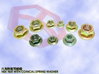

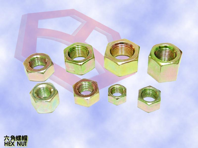

馬車那顆螺母
是有帶華司的喔!
一般螺帽
華司螺帽
[ 文章最後由 0918311834 於 2010-2-8 22:12 編輯 ]
发表于 2010-2-8 23:29:17 | 显示全部楼层
原文由 0918311834 於 2010-2-8 22:07 發表
馬車那顆螺母
是有帶華司的喔!
一般螺帽
22230
華司螺帽
22231
通常華司螺帽在螺絲店裡頭
會以法蘭螺帽來說
若是用華司螺帽來說
通常會會錯意XD
