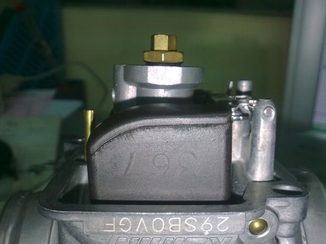

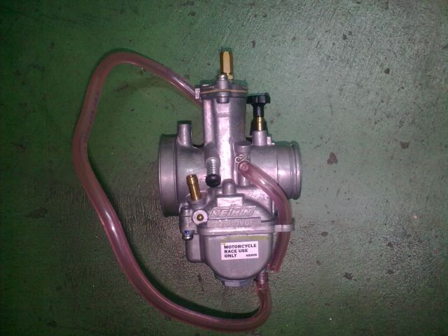

本體外觀,由左至右,汽油入口大銅管,怠速調整鈕,通大氣管,右上方機油銅管(混合比在另一邊) ...

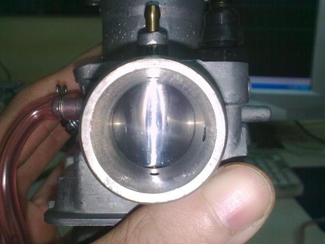

很粗...要拋光比較讚~~
很粗...要拋光比較讚~~

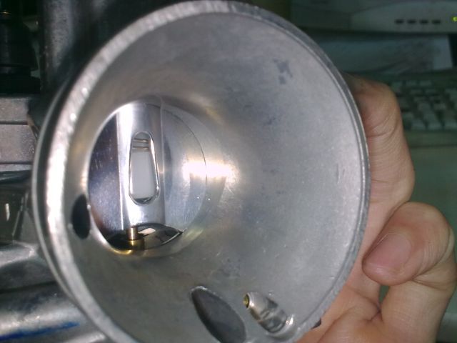

可連接原廠空濾....
可連接原廠空濾....

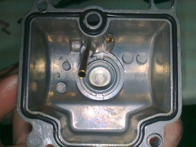

油底殼
油底殼
浮筒...原廠液面高度19mm(浮桶頂點至與油底殼接觸的平面)但注意到..浮筒有個幅度,要以哪個為基準?? ...

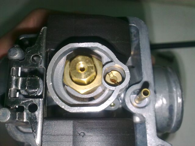

左至右,3角油針,主油嘴,副油嘴
左至右,3角油針,主油嘴,副油嘴
