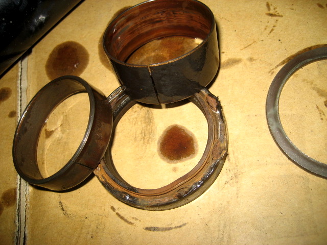

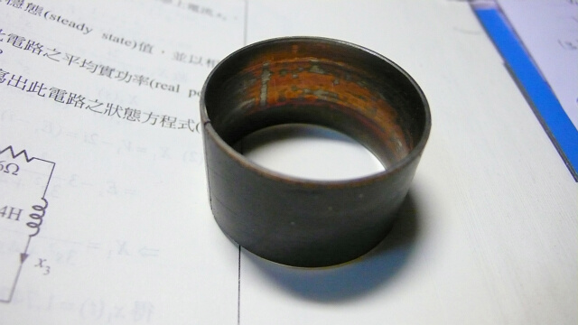

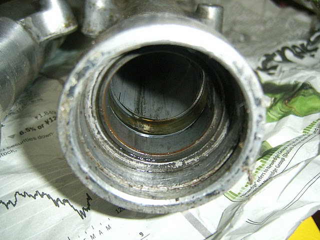

狼R前叉的自潤軸承
FZ的半套系統(fwa0517車友的圖片)
重車男子漢的正叉自潤軸承(阿嘉大的圖片)
你說自潤軸承存在不存在??

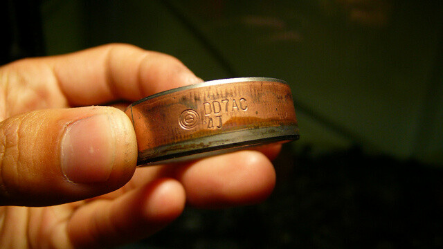

補上我所買到的自潤軸承圖
1.內部黑色燒結物質
2.規格 內34 外38 高12
po圖時想到....
為啥上面是寫3512...
跑下去量....真的是內徑35高12.....
靠~~我被阿嬤騙了.....她當初跟我說沒有33,最接近是34......
在網路上查了一下~~
http://www.jhb.com.tw/html/ob01.html (附上規格表給大家參考)
似乎都只有3512的規格~~
在小一點就是內徑32......fz/r內管是33的,一定不能用......
等我把它敲進外管在來報告~~
[ 文章最後由 fwa0517 於 2010-1-3 03:15 編輯 ]
