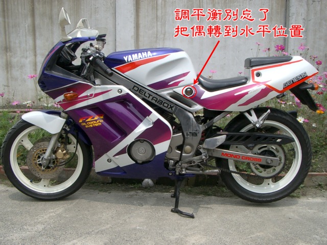

发表于 2009-12-26 10:47:14 | 显示全部楼层
調平衡時,別忘了汽油旋鈕要轉到水平位置~~
不然沒有負壓供油~會熄火~~
之前很久沒騎FZR~~今年初調的時候就是忘了要把汽油旋鈕轉到水平直接供油位置
結果~~ 最後把整流罩全拆了~電池也發到沒電~重複充電試了兩天~~
調平衡時一直會熄火~~~
才發現~ 靠~~ 忘了要轉到直接供油~
PS:如有誤~請高手再來修正一下~謝謝!!
PS1:感謝樓上Dragon 大對火星塞燃燒情況的說明~
发表于 2009-12-26 13:24:30 | 显示全部楼层
回應 8# t8785013 的文章
負壓錶要去空壓行買.順便叫他幫你配..很便宜
最好是一接二.還有開關
平衡是最後才調的東西
