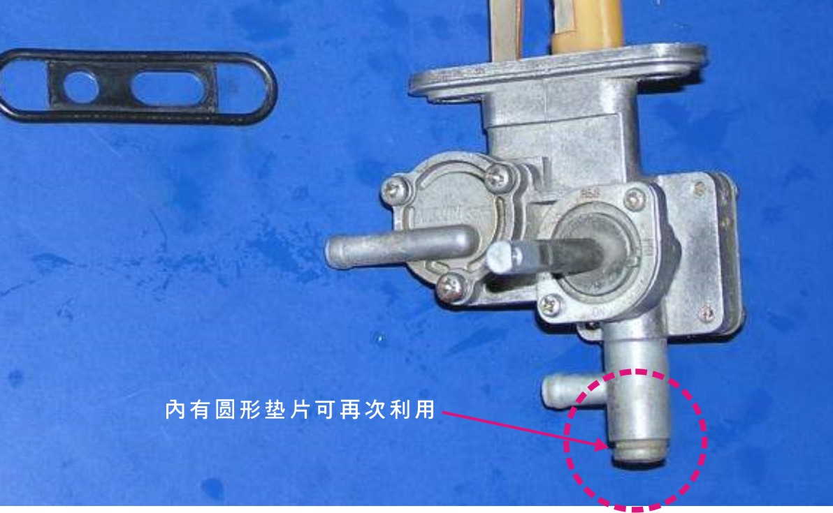

最近因FZ1油桶內部鏽蝕的很嚴重..買了一顆中古油桶回來整理...
跑了一趟南區零件中心..買了汽油璇塞總成及汽油汞浦總成新品..
而汽油油面感應器(浮筒)沒壞..只購賣浮筒的橡膠墊片...
http://fzers.no-ip.org/DAYRUNTIG ... 941934&p=17.htm
現在發現一個問題...
璇塞及浮筒螺絲也必須加上墊片..汽油才不會從螺絲處漏油...
圖片~
http://fzers.no-ip.org/DAYRUNTIG ... 942707&p=19.htm
只是目前零件中心原廠螺絲止漏墊片無貨...
原本要買一片薄墊片回來剪裁..只是市面上賣的都是一整大片...
裁剪六個小墊片而已..買一整大片實在浪費...
我打算使用銅或鋁製墊片替代..但是擔心萬一漏油時還要再拆一次....
不知有沒有車友使用過鋁或銅墊片替代過...
提供一下資訊...感恩!!!

我之前是汽油旋塞固定的那兩顆螺絲沒有墊片,所以會滲油。
後來我是去買銅片來墊!!  快兩個月了,目前是沒有看到在漏。
也沒有生鏽!  給您參考看看!!

发表于 2009-12-20 21:15:52 | 显示全部楼层
熊爺:
我之前剛好換時也是弄壞一個墊片  後來是從圖中取出一個墊片換上

发表于 2009-12-20 22:44:08 | 显示全部楼层
汽油旋塞及浮筒,其內部黑色的墊片,是第一道,也是主要的封油墊片
要注意看看是不是接合的平面不夠平,無法讓墊片封油?
第二道才是由螺絲上方的墊片來封油
這兩道,通常螺絲孔會比螺絲還小,所以進去會很緊
如果原廠貨沒有的話,可以去買大片的墊片回家切割,或便宜一點,買汽缸墊片社外品,回去畫圈圈切下來套上
但由於汽缸用的墊片厚度較薄,所以可能要多1~2片
墊片有的是黑的有的是黃的,要買黑的那種

原本就是想說買黑色薄墊片回來切割...
只是台南賣的都是一整大片(30cmX100cm)...
最後想想...還是算了...:Q
发表于 2009-12-22 00:55:08 | 显示全部楼层
回應 1# cat6lee 的文章
金屬的=漏
最好是使用原廠墊片
或是買一整片自己裁剪

发表于 2009-12-22 10:08:27 | 显示全部楼层
原文由 sugizo996 於 2009-12-22 00:55 發表
金屬的=漏
最好是使用原廠墊片
或是買一整片自己裁剪
那側邊排油塞不就一路漏到爽?
那原廠墊片還是出金屬的哩,不就茅坑點燈?
墊片種類要看地方及功能做決定。
