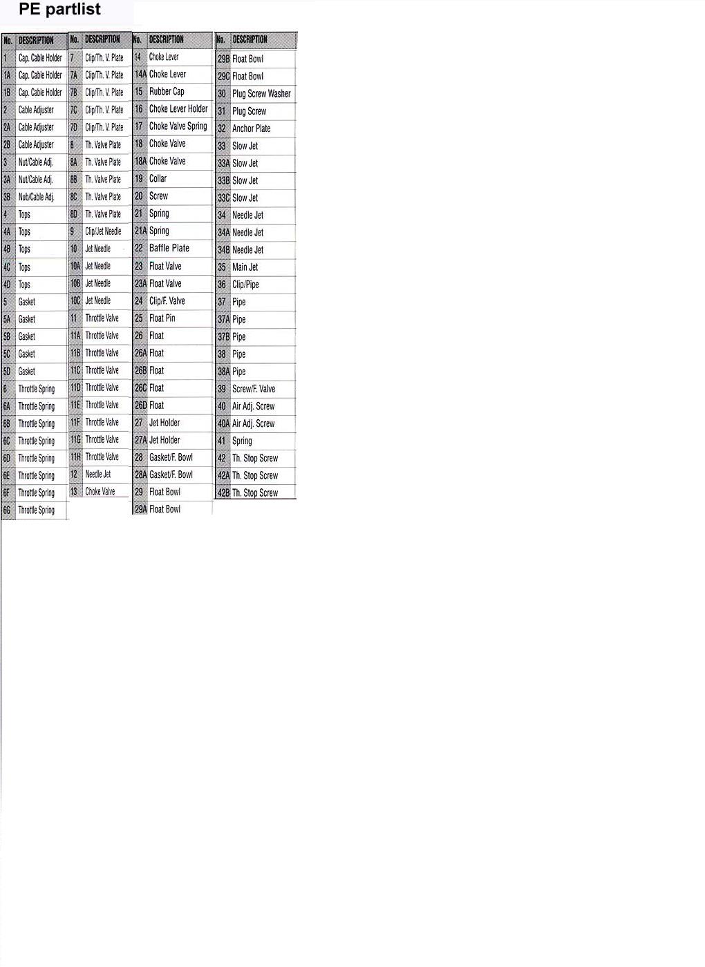

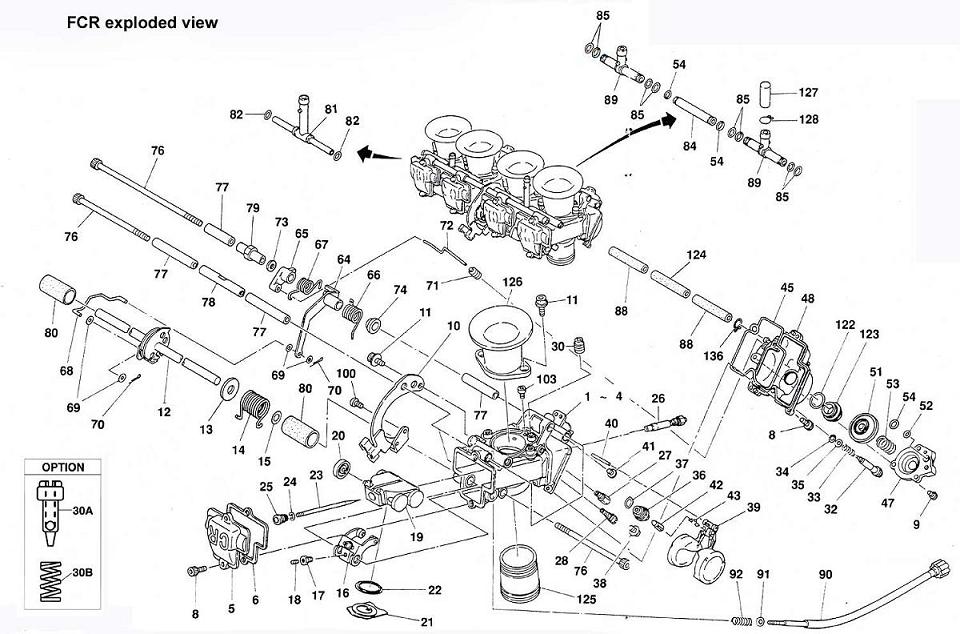

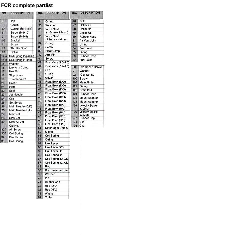

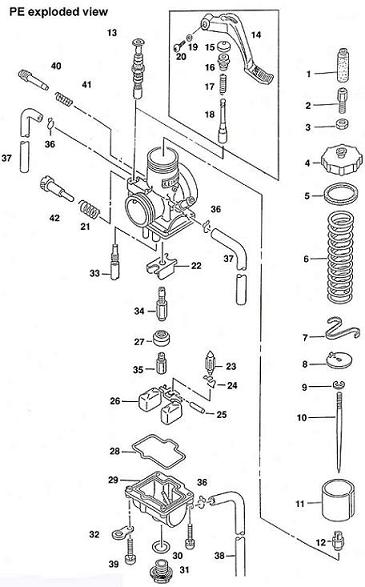

FCR屬於特殊構造的化油器(上頂式化油器):有Roller的平板閥(反應快),有空氣阻斷閥(防止回油放屁),有加速幫浦
PE就是俗稱的王化(PE26日製),大王化(PE28泰製),都是直拉式化油器.
一時沒注意看,自己修正一下.
[ 文章最後由 CatsNight 於 2009-10-13 22:31 編輯 ]
FCR爆炸圖
FCR爆炸圖
FCR零件名稱
FCR零件名稱
PE爆炸圖
PE爆炸圖
PE零件名稱
PE零件名稱
