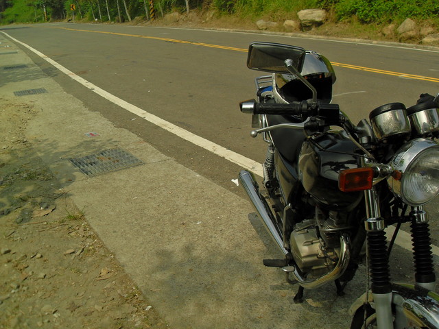

承蒙Z版大家提供給小弟的訊息,在下終於在昨天改碟了,感動><,謝謝各位大大^^
全部都是用狼傳的總成,小弟是交給朋友的車行改的
但是改完之後,阿勇變的怪怪的
[img][/img]
[img][/img]
[img][/img]
[img][/img]
就是儀表板和大燈之間的距離太開了= =
跟原廠的差很多,不知道有沒有辦法可以改善,看其他版友
的金勇改碟,改完還是和原來的一樣,問題是出在哪裡阿><
如果能改好的話,就真的100%完美了><
麻煩各位大大再幫我指迷點津了><
お願いします><
发表于 2009-10-10 08:30:13 | 显示全部楼层
你的燈耳應該裝反了?角度要往上不是往下.

 楼主| 发表于 2009-10-10 15:52:19 | 显示全部楼层
所以請問我只要再請他把燈耳裝回來就可以恢復正常嗎?@@

 楼主| 发表于 2009-10-10 18:44:46 | 显示全部楼层
剛剛去給其他的車行看
他說沒有裝反~"~
我的燈耳是用狼傳的
好像就是這樣,那如果我現在去之前的車行換回金勇的燈耳
可以嗎?@@
應該是可以直上吧?
剛剛問過燈耳了,老闆說用金勇的燈耳會更奇怪= ="
所以目前的解決方案就是換新的燈耳
請問金勇該用那種燈耳才可以恢復原來的距離?

发表于 2009-10-10 21:26:22 | 显示全部楼层
金勇的燈耳不能裝~~一個是31mm的洞一個是33mm的蕊,你裝的進去才有問題...
金勇改狼前碟組都是這樣的,是儀表座的問題,但最簡單的方式,
建議直接買組改裝燈耳來裝才快又有效....

发表于 2009-10-12 11:43:56 | 显示全部楼层
回應 15# bigbig0874 的文章
可以用
我車上就是金勇燈耳....
它的燈耳不會做剛剛好跟管徑一樣
固定是以橡皮的方式固定
我想原PO的問題可能是出在表架上面
不知道原PO是用傳狼表架,還是拿金勇表架去修?
拿金勇表架修改的話,比較沒有分太開的問題
不然就像上面的大大講的一樣
用改裝燈耳,可調的範圍比較大

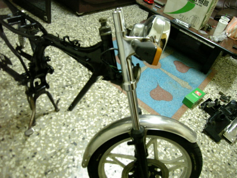

发表于 2009-10-12 13:08:39 | 显示全部楼层
原文由 bigbig0874 於 2009-10-12 02:35 發表
不能用八
金勇的比較細
狼傳的比較粗塞不進去
當然可以用 有圖有真相
目前搞到一半

发表于 2009-10-18 00:33:16 | 显示全部楼层
可以用阿...
可以用金勇原本的燈耳
表架我直接擴狼三角台的孔
直上很完整阿...
只是 我的橡皮圈沒墊
騎起來震動聲音有點大...
可以用傳狼燈耳橡皮解決
不過我 懶得拆...
[ 文章最後由 derrick000 於 2009-10-18 00:34 編輯 ]
雖然這張不明顯...
雖然這張不明顯...
