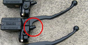

維修後記
(抱歉,借網拍圖片)
昨天趁假日,研究了一下總泵的結構,
發現紅圈處有個螺帽,因為這螺帽的關係,煞車拉桿無法把活塞推到有足夠煞車力到的地方,
因此,將螺絲整個旋出,並把螺帽拿掉後再鎖回去,
即可增加活賽推進的行程,所以我的FZ II前煞又"暫時"復活了!!
為什麼說暫時呢?
追根究底,檢查了卡鉗來令,似乎已經過薄,因此原本的活賽推動沒辦法夾住碟盤,
下個目標:換煞車來令!
另外碟盤似乎有點歪,因為用手旋轉前輪會一小段卡的,
請問各位大大有推荐的FZ II前碟盤嗎?
发表于 2009-10-20 12:12:09 | 显示全部楼层
回應 17# soure 的文章
那個螺帽只是用來固定「調整螺絲」用的,你這樣處理只是治標不治本。你的情況應該是推進器作動不良,可以拆開來檢查看看,看是推進器裡面太髒,還是油封掛點。
发表于 2009-10-20 12:43:31 | 显示全部楼层
回應 18# luca 的文章
他應該是 來另太少了+煞車油出量不足!!!
发表于 2009-10-20 17:06:38 | 显示全部楼层
看上圖 整顆總泵的拉桿底座都磨損了 讓拉桿全放時會離手指很遠
這種只是上個新漆的二手品CP值實在很低
最好是換新的...要不然就換NISSIN狀況好的凱汰品都不會很貴
[ 文章最後由 csboy338039 於 2009-10-20 17:08 編輯 ]
