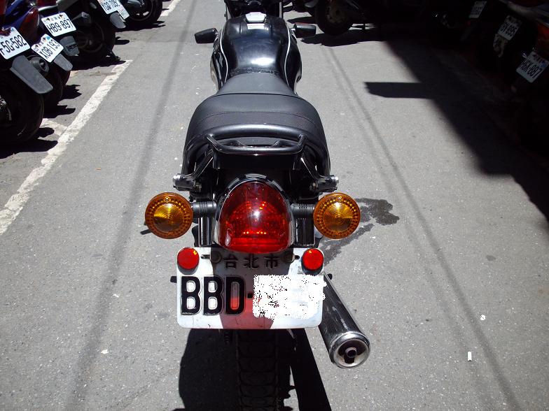

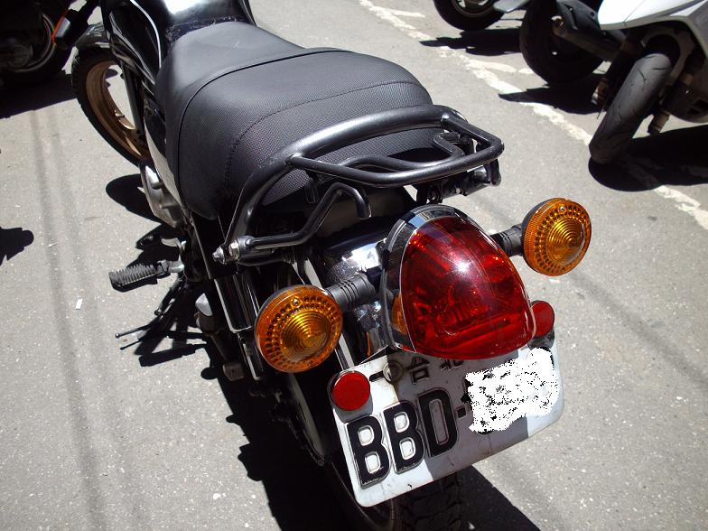

改雲豹土除難度不算很高,重點是備料還有工具機
當初為了找適合的零組件,我可是花了幾個月的功夫
反覆斟酌比較,排除又增減,才規劃出可行的材料
原本以為改裝之路遙遠,畢竟前無古人可參考
後來無意之間知道有家燒焊店很會做車體整形
於是就一股作氣改上去,不想PO文的原因很簡單
改好後我一直在測試,看看會不會有不良的因子
所幸改好到現在快兩個月,一切都還很OK...
晚上跑了一趟陽金回來(本來要去北投洗溫泉,結果迷路 )
下午如果我有時間,我會把改裝的圖文PO上來給大家作參考
但是我希望看我文章的人切記一點:
"改裝不等同拼裝(以前某車友的名言)"
看文章不僅要知其然,還要知其所以然.否則就只是Copy Cat.
我的改法無標準可言也並非最好,請自行斟酌,找出你要的樣式.
還有自己沒把握不要隨便改,萬一出問題可別怪我沒說清楚.
我先說一下改裝的總費用大約5000~6000(都用新品)
(我順便改了雲豹坐墊,因為愛將坐墊太長,有點不搭).
但是改完的樂趣還有實用性,讓我覺得物有所值.

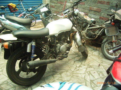

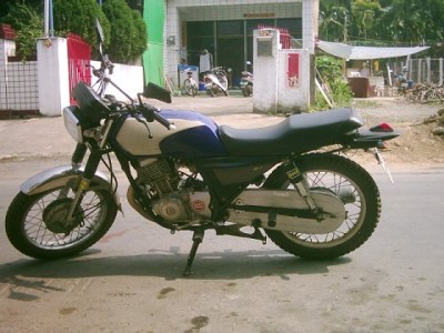

发表于 2009-9-21 13:04:53 | 显示全部楼层
不知名的後土除~~
側面~~前土除是SR400.....不過看起來沒啥差別~~
[ 文章最後由 angle740311 於 2009-9-21 13:13 編輯 ]

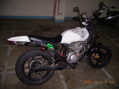

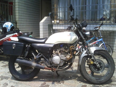

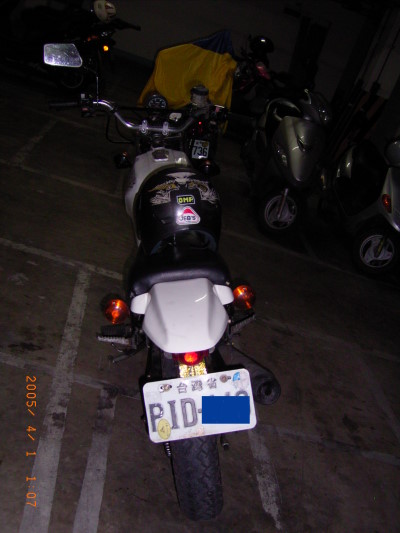

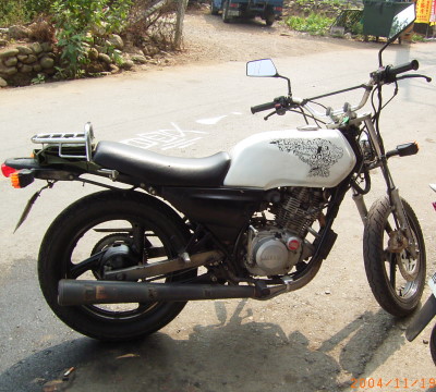

发表于 2009-10-4 00:03:24 | 显示全部楼层
回應 1# vichahaha 的文章
小弟之前也搞過不少屁股...別想歪喔
也很喜歡那種復古式的後擋泥
不過因為改成鋁框  想說用那一種復古式的後檔
會不搭 所以就乾脆自己東修西挖 找現成的東西上去
獻醜了
之前改的
之前改的
之前改的
之前改的
現在的模樣
現在的模樣
前一期模樣
前一期模樣
更早之前
更早之前
最早之前
最早之前
