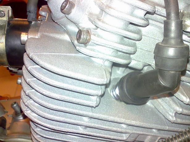

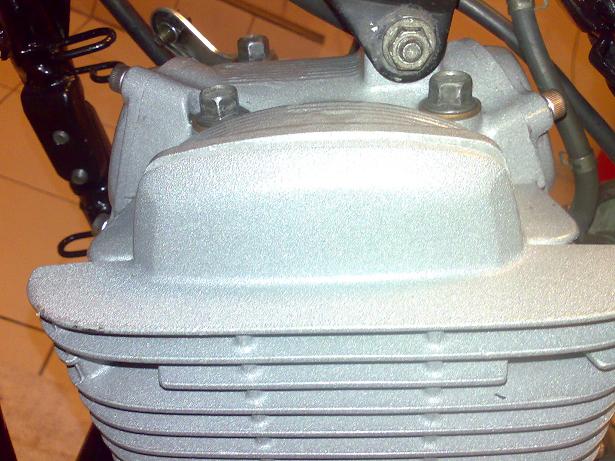

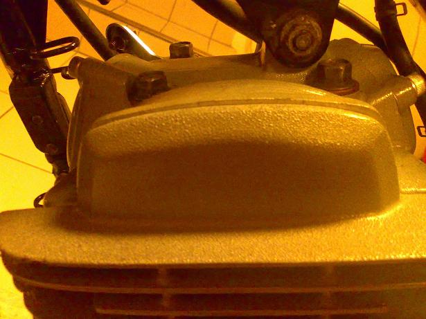

发表于 2009-9-11 06:56:12 | 显示全部楼层
如果資金有限~那就買恐龍牌耐熱漆~有分黑.銀(其實算是灰色).透明.3種
噴在汽缸上最好別噴太多層~尤其是靠近排氣口的地方
我上次噴了我朋友的愛將汽缸頭+汽缸~噴2瓶銀色+1瓶透明都噴光...都是用恐龍牌.噴的算很厚~
不過我都是噴霧面顆粒.騎了有1000公里~靠排氣口那邊的漆~還是受不了高溫~表面會看到一點黃色的油~我想是透明漆巴~到現在我是覺得銀色好像比較不會變質.反到是透明最好噴少點就好.銀色到還OK.那黃色透明的油是一點點.不會難看~只是那油會被風吹在你腿上....SM  爽巴
野狼汽缸應該不會鐵缸巴~鋁的才會掉漆氧化!氣缸那麼燙你噴在多的 黑珍珠噴臘也是會蒸發~沒有用的喔!
冷烤漆應該沒辦法承受那麼高溫~可能會化掉~之後引擎熱~那漆會變的非常難聞喔!
那台愛將到現在沒有難聞的味道!不然你上網找更好的耐熱漆~一瓶都要400元左右喔!
我是覺得恐龍牌就OK!
以我自己噴漆的經驗~以氣缸來說那散熱片一片片的地方要噴的均勻又不會牽絲
第一步噴的地方就是散熱片裡面~噴時不會拿太遠~大約噴上去時漆看起來是滑又稍微亮~不是霧面~噴的時候要快速橫向掃過~直到每個散熱片裡面都上色60%左右就行
第二步就是噴有彎角或排氣口或有角度的地方~也是快速掃過~上色是80%左右
第三步我才會開始噴大面積的地方~剛開始也是快速掃過~上色約50%以上左右~之後就開始拿遠一點噴~拿多遠就看你想要什麼樣的漆面~越遠顆粒越大表面也很粗.不過漆會噴掉很多~噴近一點的話就很光滑嚕~不過噴近點功夫就要很好才會漂亮!
[ 文章最後由 aa19790304 於 2009-9-11 07:07 編輯 ]

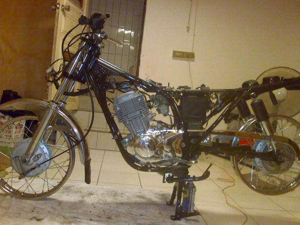

好漂亮的車加上好詳細的心得分享非常謝謝您唷^^
