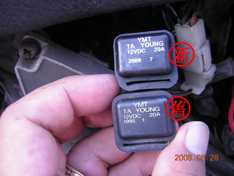

原文由 johnny829 於 2009-8-26 21:36 發表
回到主題啦.........
今天根據好心的車友提供的訊息......把維修手冊翻到7-24頁開始.....按表操課.....
直到7-26...步驟一斷路.....步驟二通路....這樣是算斷路......換起動電流斷路繼電器嗎....
14070 ...
要換3UR-H1950-00  那顆
你圖片裡面方形的那顆繼電器
不過按照你的測試結果
那顆繼電器算壞一半
如果你的離合器開關是好的
理論上拉起離合器的狀態還是可以電發就是了
[ 文章最後由 lysandria 於 2009-8-27 10:24 編輯 ]
 楼主| 发表于 2009-8-28 23:40:49 | 显示全部楼层
把....起動電源控制器3UR-1950-00換了.........
真的好了.....花了2張小紅......不用再踩...........
1995.01真的是夠本了........
不過同樣是標YMT........可是2009的看起來像山寨版的......
新舊之分..........
新舊之分..........

 楼主| 发表于 2009-8-29 07:02:49 | 显示全部楼层
回應 44# fox 的文章
說像山寨版.......
是因為字的位置不一樣.......而且漆還滿出來.....感覺像手動蓋章蓋上去的.....
一點也不專業.......:(
