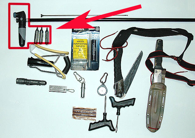

樓主可以考慮阿杯用紅框圈起來的高壓打氣機及高壓鋼瓶
打氣機約五百多,鋼瓶是生存遊戲用的,每支10元(一胎三支)
體積大小可用其他物品比較

回應 23# tingp7458 的文章
可以的話鋼瓶外圍用個什麼東西包住
不然因為內部的高壓氣體瞬間流出
氣瓶會結冰可能會造成黏手或凍傷的問題
