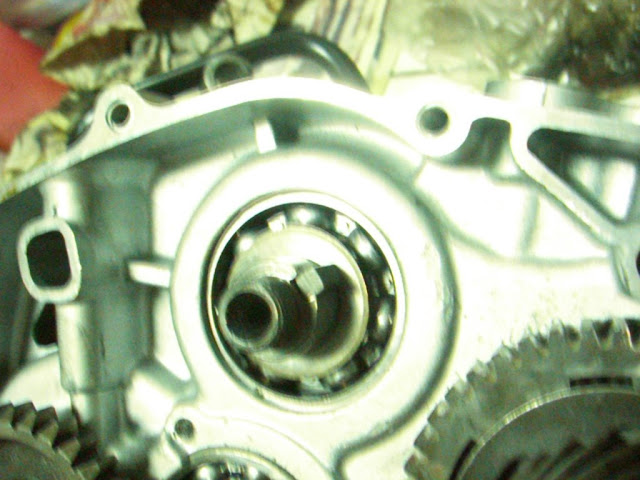

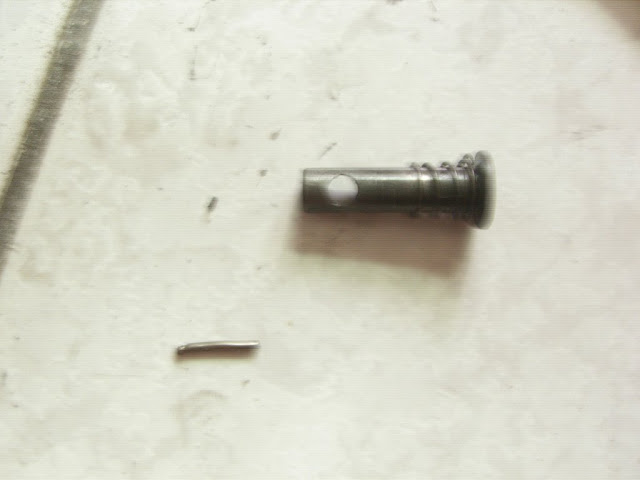

這邊要特別介紹一下這兩個東西,如果有仔細研讀服務手冊,會發現曲軸上有這麼一個附彈簧的中空頂桿,塘缸店有時不會去注意這個,不過這個頂桿在裝回曲軸的時候可一定要裝上定位梢,不然曲軸的潤滑會不夠,不過這個定位梢已經叫不到了,因此在下決定把鑰匙圈上的鐵線剪一段下來用

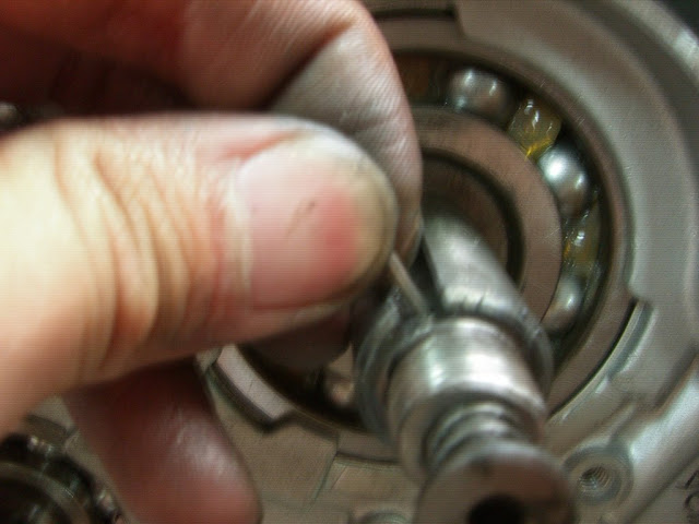

手冊上管這叫附孔梢,它的作用其實就是把過濾回來的機油直接送到曲軸進行潤滑,先把它放進曲軸吧!照片很爛請多見諒m(_.._)m
再來就是把定位梢插進曲軸上的洞以固定附孔梢,我想附孔梢會有彈簧應該是做一點防震的目的,讓這部分不要過度磨損右KS,不過還是要維持一個限度,因此用定位梢固定,用鐵線代替要注意的是,放下去後不能凸出來,也不能太短,凸出來會不好裝接下來要裝的齒輪組,太短會沒辦法達到固定的目的,萬一滑進曲軸就來世再見了!
還有一點是也不能太細,總之就是要剛剛好,如果像我一樣遺失這東西的話,請準備一個吸鐵慢慢剪到適合的長度吧!

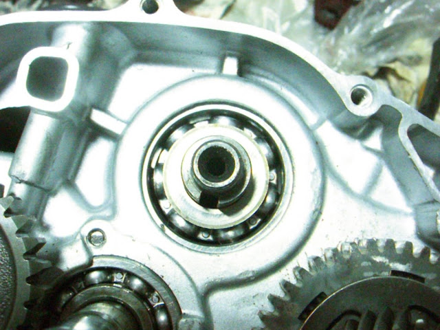

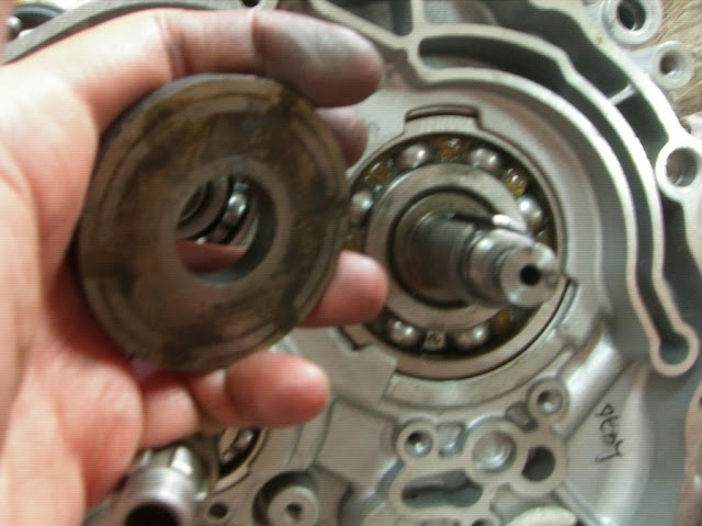

以上都完成後,先來放一個超厚的墊片吧!
這樣套上
再來是把長方鍵裝在曲軸上,要注意不要被定位梢頂起來喔!
再來是這個有緩衝設計的齒輪,真想把這樣的設計用在澳打上啊!!
對準長方鍵套上曲軸

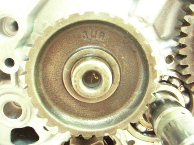

再來把這個超厚的齒輪裝上
如圖

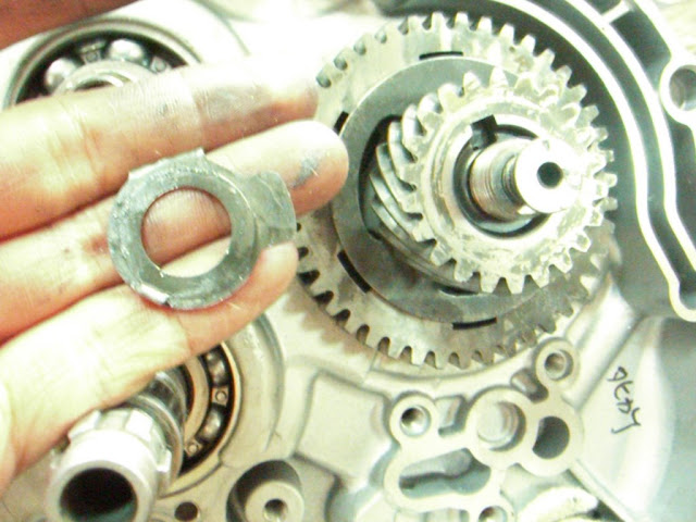

最後就是放上這個可以上保險的墊片,話說這個好像叫不到的說,去凱泰廠的時候多撿一點吧!!
再來就是鎖上螺帽啦!這邊要用17號套筒

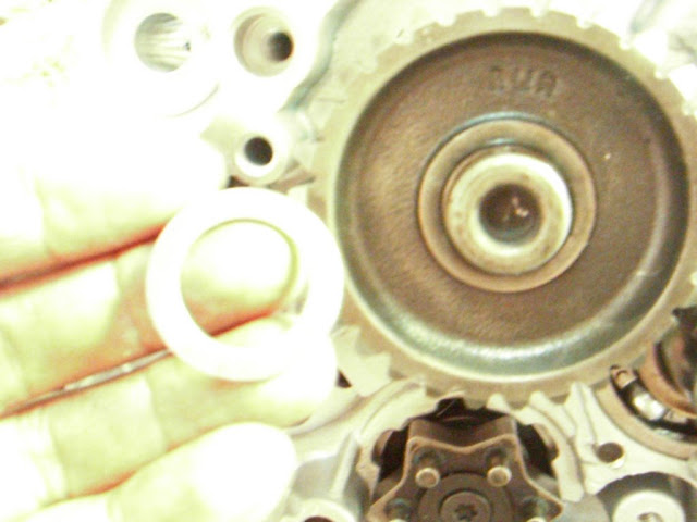

現在要裝副軸齒輪,先上一個墊片(相機的光真難控制) 天音:請注意,這邊有錯!!

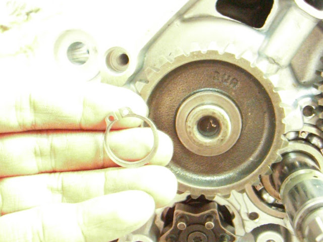

再來是兩個夾環
先把其中一個用夾環鉗套上副軸,這步驟要小心,夾環弄歪了或彈掉都是很靠杯的,可以的話先去配幾個吧!

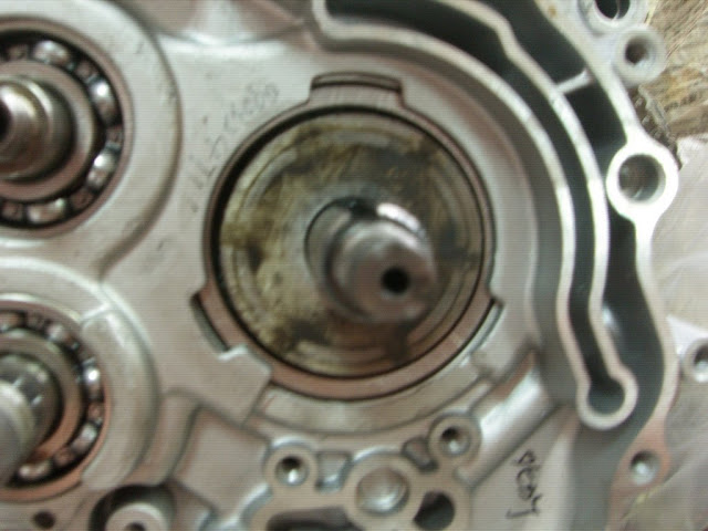

現在要裝的是平橫軸,先上一個華司
再來裝這個短方鍵,話說我曾經讓這東西掉進曲軸箱內呢~~~~~(遠目),這應該也是為74缸做的準備吧!
一樣卡上溝槽
再來就是要裝平衡軸齒輪啦!!
裝上去請注意齒輪上有個記號點,這請務必對好曲軸齒輪,兩個點要正對在一起,沒對好就是砍掉重練啦!
再來裝這個奇怪的平板
再把這個墊片裝上
一樣用17號套筒把螺帽鎖緊吧!

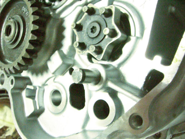

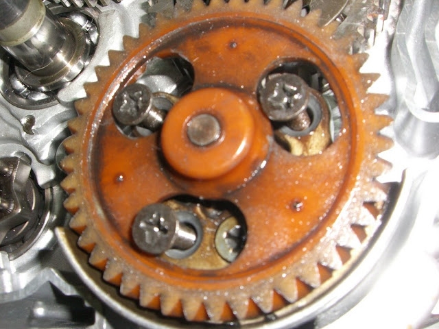

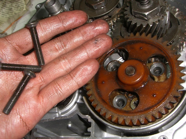

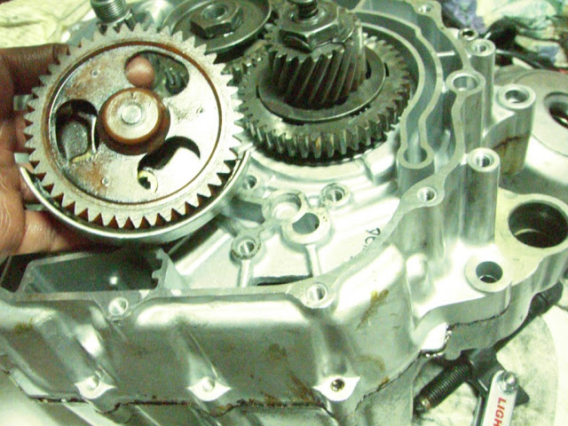

接下來裝機油幫浦,話說在裝的時候這個KS的公差真的很大,我拿模型用的電動工具磨了老半天才可以讓機油幫浦裝上Orz
裝上後把齒輪轉一下露出這三個洞
拿出它專用的平頭螺絲吧!!
插著
鎖上後再把機油幫浦的半圓鐵片裝上去
這東西只要扣上就ok了

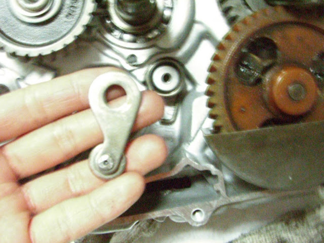

這東西原本以為可以從原本的KS上拔出來,結果完全不行,幸好還叫得到
這東西也叫定位梢,反正它主要的功能就是讓變速芯在規定的範圍內移動不要太超過 ,如果沒爆引擎號碼那塊KS的話基本上不會需要叫到它(遠目)
輕輕敲進去就ok了,當然前提還是先把該死的公差處理一下

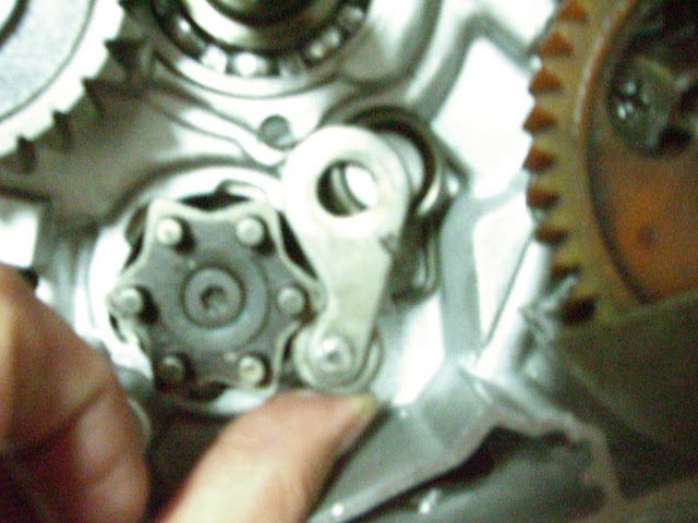

再來裝踩發總承吧!
這邊有個地方要注意,手冊的圖不清不楚的,圖中有個用紅色圈起來的部份
是要對在KS上的這個洞內
在踩發總承上有個凸起的部份
要像圖中這樣頂住KS,話說就是這部分一直沒搞清楚,害我把踩發齒盤踩斷了...Orz
最後就是彈簧的一頭要用尖嘴鉗勾進這個孔內啦!!

那個裝在平衡軸上的奇怪平板.是用來阻擋機油從吹漏氣噴出的裝置...
