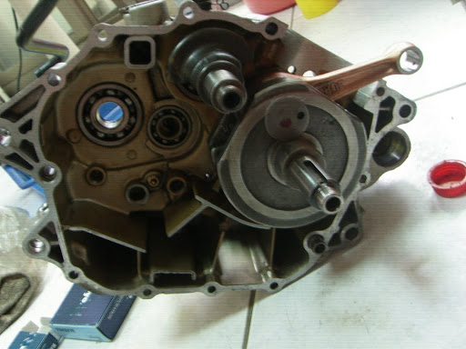

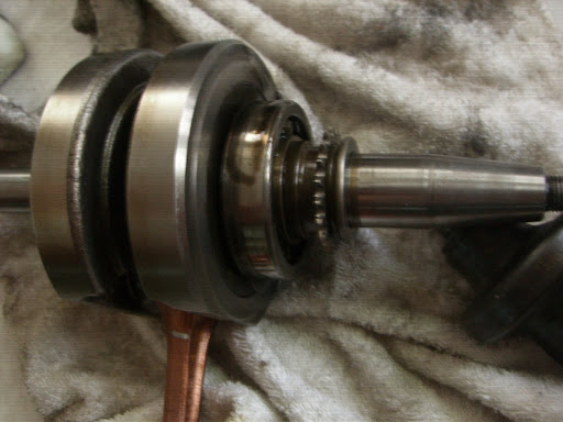

第一件事就是要組裝曲軸,由於改74缸的關係,曲軸已配重整理過,我還是覺得沒有必要換16PIN的連桿,不過現在我對16PIN也沒什麼意見了,想換的就換吧,相信自己最重要 扯遠了,要裝曲軸請準備噴燈and賴打
這邊在曲軸培林上抹一點機油,方便組裝
噴燈上場啦 ! ! 沿著要組裝的周圍加熱約1分鐘就差不多了,我是因為想太多所以還是大火3分鐘
順利的話應該可以很順的裝進左KS

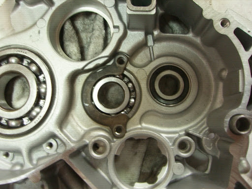

這是公差很大的右KS,培林都要重裝,我是直接去配新的,看是拆引擎的時候拿去軸承店配或是看服務手冊去配都ok
我是燒一個裝一個
這邊要注意的是主軸培林上有個擋片,上下各有個螺絲要鎖
如果新的不好裝可以用舊的頂住用膠鎚敲進去,我是因為公差所以才要這樣

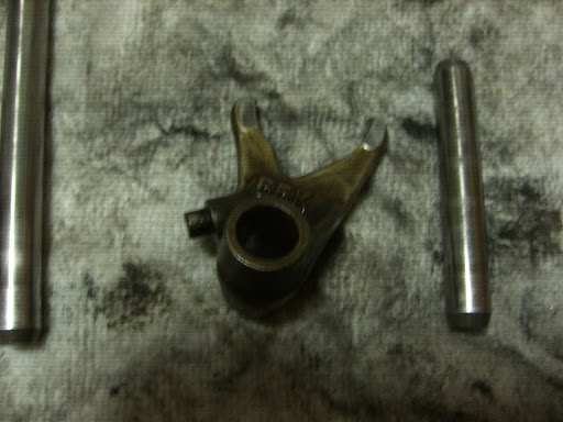

副軸的撥叉,1號跟3號
主軸撥叉,旁邊的是撥叉軸

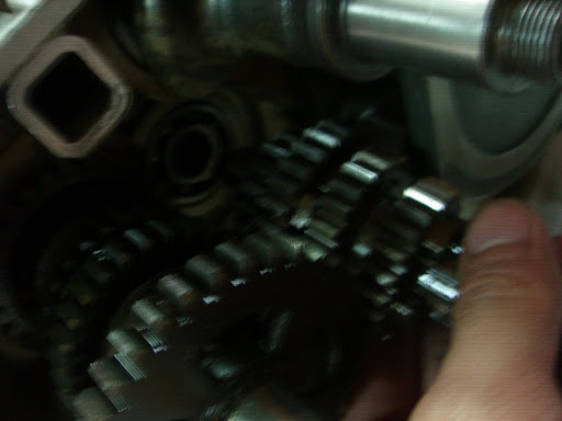

一般來說副軸在拆的時候可能會分開來,不要慌,頂多掉兩個齒輪而已
如圖先這樣裝進去,我是參照服務手冊 (手抖很大....Orz)

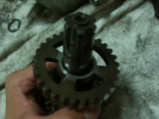

再把另一個比較大的齒輪裝上,請注意齒輪的平面要朝上
這邊還有一個華司要裝
比較厚一點,在拆的時候要分類好喔!!

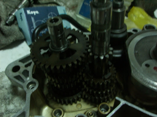

副軸的東西都裝好後,先裝上去
裝前齒盤那頭要朝KS
放到底就好
像這樣

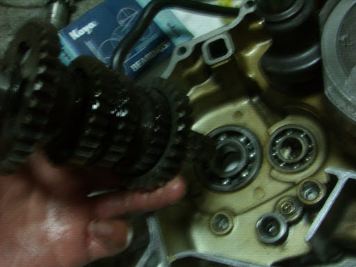

再來裝主軸
如果不好裝的話,可以把副軸的齒輪往上提一下,或轉一轉就可以了
完成

接著把1號撥叉裝在副軸底下的溝槽,請記得數字要朝下
像這樣
再來是3號,一樣數字朝下
數字朝下撥叉的凸點才能對到變速鼓
再來是2號,裝在主軸,一樣數字朝下
不好裝的話把主軸齒輪提一下就好
接著來裝撥叉軸
長的那隻要串兩個撥叉
串好先放一邊
短的放2號撥叉
一樣先放一邊,因為還要裝變速鼓
