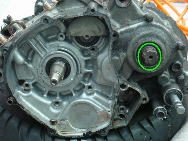

可能是變速箱有零件損壞或是變速桿出包~或變速鼓我傳的圖片1那紅色墊木破掉也會.黃圈是空檔感應的地方~或撥叉出包!

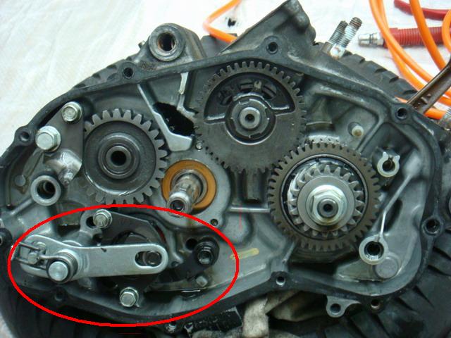

圖片2那邊也是開始出問題的地方.離合器總成也不太會發生這種情形.

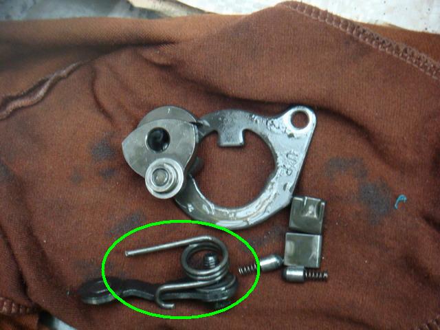

圖片3紅圈的地方有沒有檢查~磨損會不會很大?

借一下阿彥的圖~感恩!
借一下阿彥的圖~感恩!

你先朝最上面圖2的方向檢查~會比較好!
拆離合器時~裡面那5塊鐵的壓板~拿的平的地方看看~看有沒有歪很多.
回w756167
如果會拆~也是拆下離合器蓋先研究一下~有沒有上面圖2那麼完整.

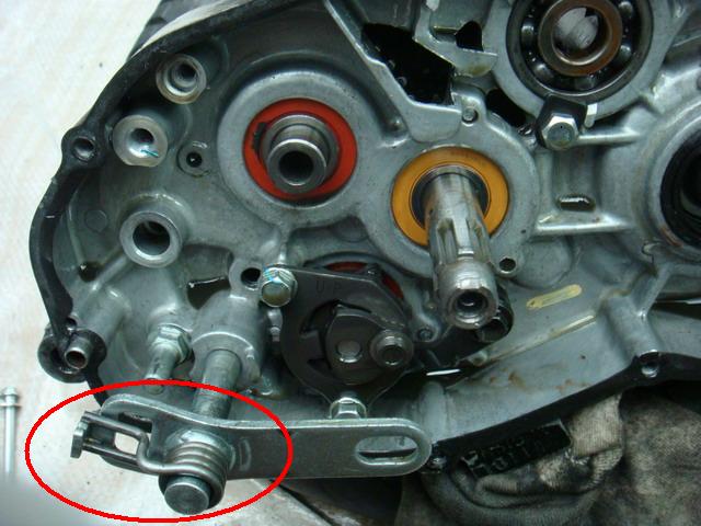

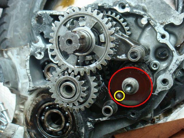

不行的話~再搖一下我po綠圈那2張圖~搖看看~不然就拆引擎中座啦!
再次感謝阿彥的~太方便啦!

 楼主| 发表于 2009-7-2 13:07:59 | 显示全部楼层
大家好,我今天拆了離合器那邊
發現那個彈簧好像是斷了
彈簧的尾端是否有連起來 還是他是一個 "  】"這樣形狀?
发表于 2009-7-2 19:05:15 | 显示全部楼层
原文由 jimmy78213 於 2009-7-2 13:07 發表
大家好,我今天拆了離合器那邊
發現那個彈簧好像是斷了
你說的是那一個?圖1.2的彈簧都是完好的.
這2個原廠應該都有在賣.
