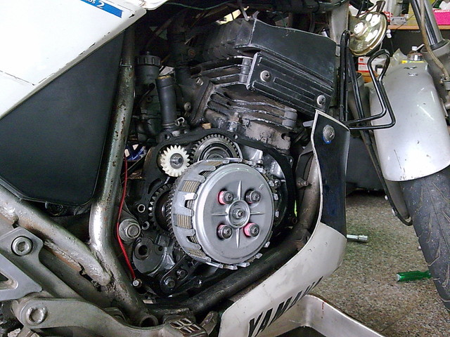

拆開變速箱蓋,一開始沒斷...所以又組裝回去試踩,但是還是沒回彈!
再拆開時就斷掉了,看斷面的痕跡...老闆判斷說 一開始就有裂痕了,因為斷面顏色不一樣!

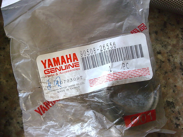

踩發彈簧料號
踩發彈簧料號

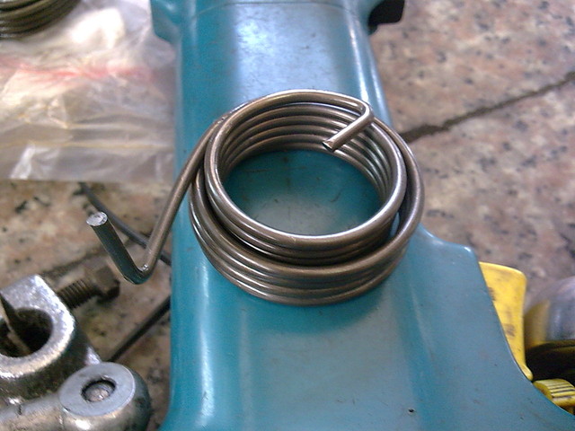

新彈簧
新彈簧

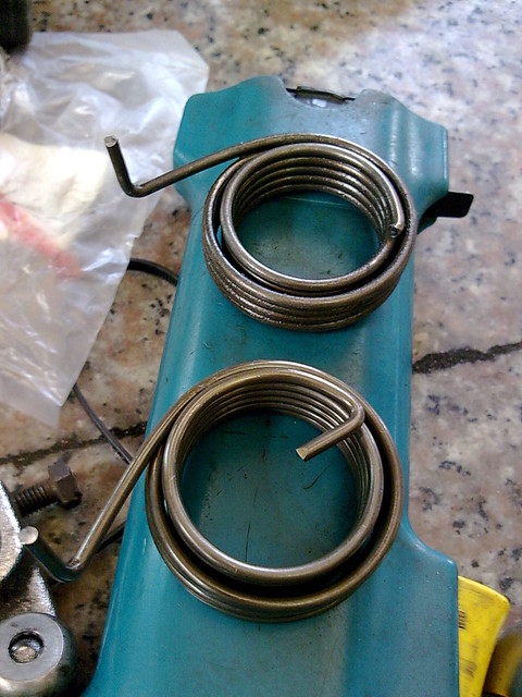

新舊彈簧
新舊彈簧

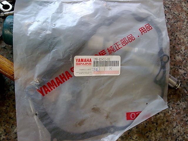

變速箱墊片
變速箱墊片
