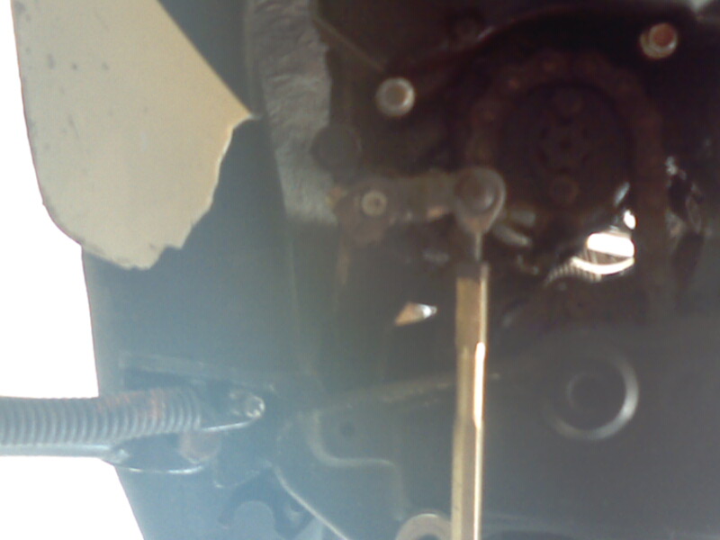

发表于 2009-5-14 20:02:33 | 显示全部楼层
那個..你的排檔組..就是..踩的那一整組..
我在想...你會不會...跟我一樣...
裝到逆打擋..
我之前就是裝到逆打擋..結果..
踩到最低檔..奇怪 起步給我連續失敗7次~ 變超虛..
起步成功之後 還給我一檔就可以到時速60...哇靠 變重車= =+..
我一開始不知道..因為NSR本來打檔就是逆打擋..設計怪怪的@@..
我把他以為是正打擋 所以就裝反了...
好加在! 之前有拍了一張左邊的照片 才發現裝錯了~...
給你參考= =+  雖然這問題..可能100個裡面也不一定會有一個人發生拉~  哈!
 楼主| 发表于 2009-5-15 09:58:20 | 显示全部楼层
回應 3# yoath0809 的文章
我現在車上是裝posh的腳踏後移~牽力桿在檔位軸心的下方~本來是裝原廠的~已經忘記原廠的位置是在軸心上方還是下方了~現在人也不在台北~大大知道我這樣是不是反裝嗎???

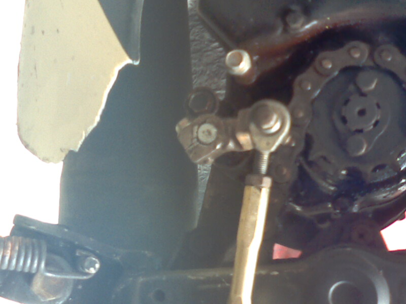

发表于 2009-5-15 10:26:40 | 显示全部楼层
你在下方喔...
那..跟我一樣= =+..裝錯了...
NSR的桿子 是要往上延伸的喔!!
我去拍張我的照片給你看..
发表于 2009-5-15 10:29:50 | 显示全部楼层
你在下方喔...
那..跟我一樣= =+..裝錯了...
NSR的桿子 是要往上延伸的喔!!
我去拍張我的照片給你看..
[ 文章最後由 yoath0809 於 2009-5-15 10:32 編輯 ]
右邊是上 左邊是下
右邊是上 左邊是下
