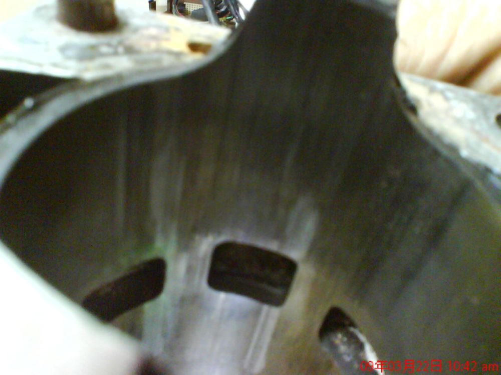

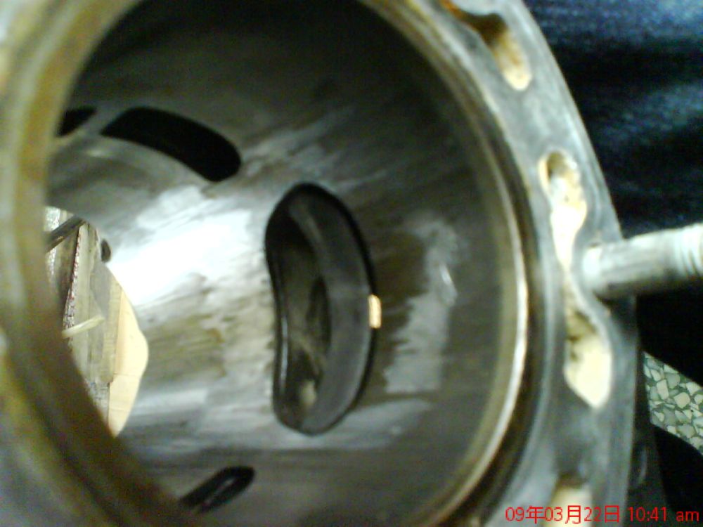

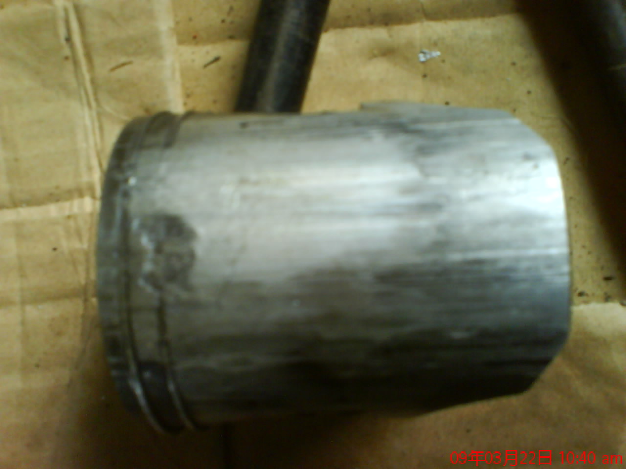

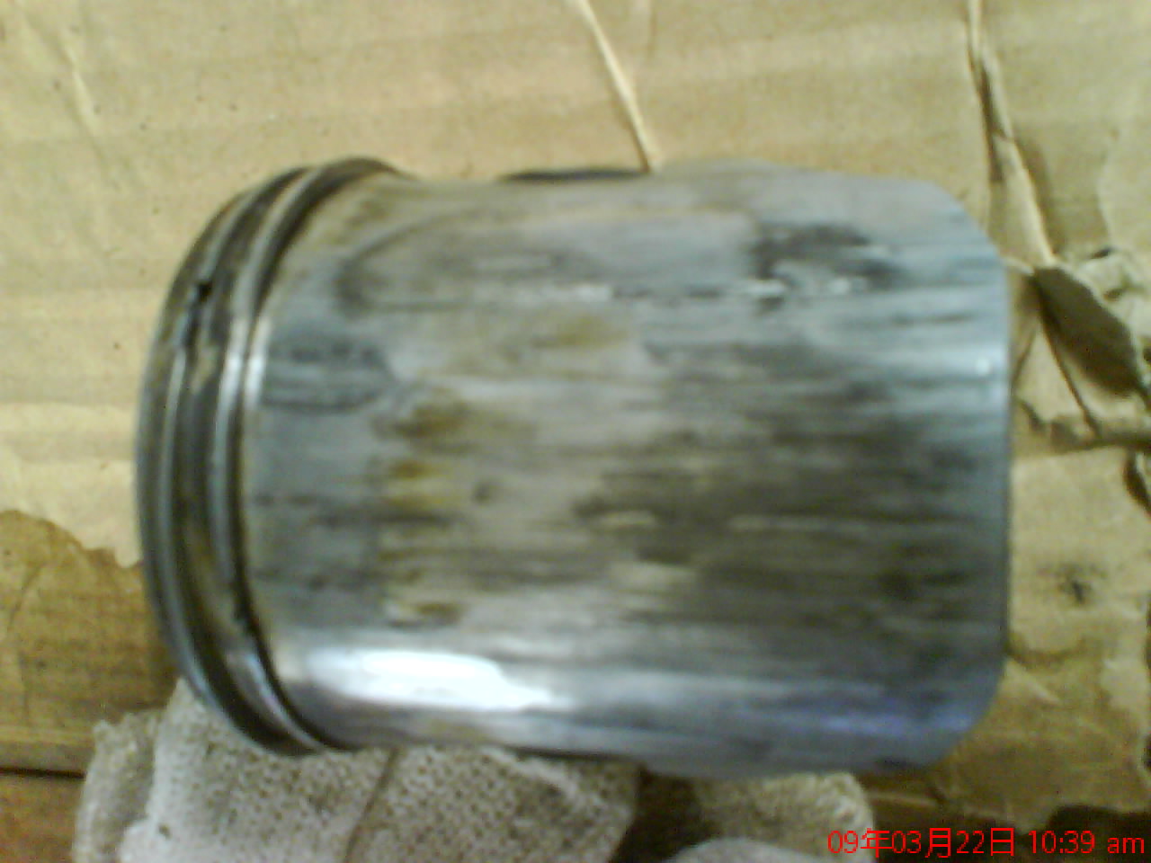

看完活塞照~小弟只有佩服.佩服,好樣的..居然操到變這樣!
請問是只有單純機油沒換就變這樣嘞嗎?
那我看我n用好後,每跑一~兩趟山就來換機油吧!!
這樣應該不會縮嘞吧!再加預魂...
請問個問題~機油跟齒輪油是不是都一個加油孔啊!!
只知道出~不知道進!!麻煩嘞~
