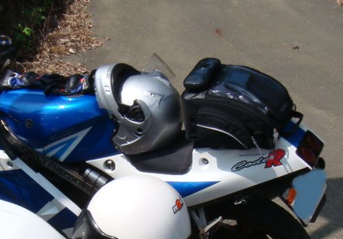

发表于 2009-5-11 19:35:08 | 显示全部楼层
如果後座不載人的話,可以考慮後座包
 楼主| 发表于 2009-5-12 07:14:49 | 显示全部楼层
好帥的後包阿
應該是也可以背在背上的感覺吧
不過殘念...........
我後座也是有個限速器的><
ps:能透露個價錢嗎,真的蠻帥的

发表于 2009-5-13 18:27:01 | 显示全部楼层
我這款同時也兼油箱吸鐵包喔
但要是後座空不下的話就不建議了,畢竟它比純粹油箱包的貴
價格我用pm的給你
祝你車子問題能早日解決
