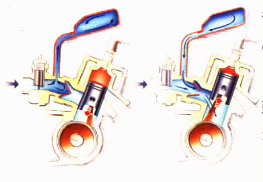

你是說YPVS還是YEIS?追風只有YEIS.
它是一個有彈性的儲氣槽~管接在進氣崎管上~隨時都在運作.
當進氣時舌簧閥閉上後~多的油氣會跑到這儲氣槽~等舌簧閥再度進氣時~槽內油氣再進入曲軸室~
一直反覆運作,很單純的物理動作~不用靠電子機構或機械運作.

YEIS沒有分幾rpm或時速多少才會作動
傳一張YEIS作動圖
自已看一下吧
