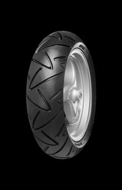

我後輪的米其林 pilot City壽命快到了
現在用6500km 中間剛平掉
開始著手找新的輪胎
剛好聽到朋友再說 德國馬牌輪胎
聽說等級比米其林還高(馬牌>米其林>B牌)
目前看到這2顆
ContiTwist   120/70 - 12 M/C 58P TL
ContiTwist SPORT   120/70 - 12 M/C 58P TL
胎紋都長的一樣
所以不知道怎麼選?
小弟我比較偏好晴雨胎~~ 晴天雨天都可以開心的騎
平常大概都騎70、80 不算很快  但也不慢了....
平常也不騎山  偶爾會上去一下下  山上也會騎比較慢 不是衝衝衝~~
再請教一下 M/C  TL 代表什麼意思?
胎紋
胎紋
