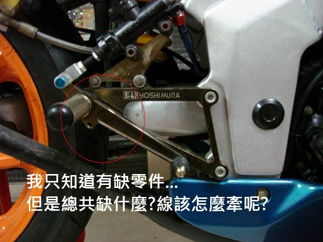

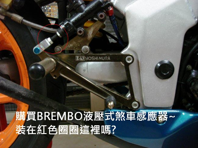

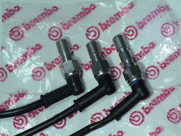

 楼主| 发表于 2009-4-5 20:03:23 | 显示全部楼层
原文由 u1836 於 2009-4-5 01:18 發表
我提供一個較簡單的方法
可以用液壓式煞車開關來解決
不過價格貴了點!!
它是直接鎖在後總磅油管的鎖孔
然後把線接上就可以啦
我的車就是這樣用的
希望對你有幫助 ...
大大您的意思是這樣嗎?
如圖片所示....
這是我在網拍找的,是購買BREMBO液壓式煞車感應器嗎?
然後直接鎖在後總邦油管的鎖孔???
圖片1的東西跟圖片2車上我很難能想像連結在一起呢.....
還是您可以提供您車上裝好的圖片給我參考一下....
還是根本我就把零件弄錯了.....  囧rz
发表于 2009-4-5 20:23:00 | 显示全部楼层
鎖在總泵接煞車油管出來那裡
拆到油管還要漏煞車油裡的空氣
发表于 2009-4-7 00:06:40 | 显示全部楼层
要注意液壓式煞車感應器螺牙的規格
如果我沒記錯BREMBO的螺牙規格是1.0的
日系車的總磅螺牙規格大多是1.25的
所以除非你的後總磅是BREMBO的
不然是無法使用BREMBO液壓式煞車感應器
我是在網拍上買一個500元的液壓式煞車感應器
你可以參考看看

发表于 2009-4-7 13:51:35 | 显示全部楼层
在奇摩拍賣搜尋RPM直推總邦
它搭配的RPM液壓煞式車感應器
就是那個東西
很多的網拍店家都有賣
應該不難找到
