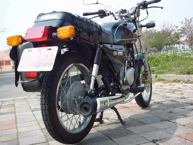

如題,最近實在有點受不了想拉轉速時那種有東西塞住悶悶的感覺,改裝管因為我不喜歡(預算也不夠)就不考慮,想請問各問前輩4期愛將的排氣管有辦法拔觸媒嗎?會不會很困難?
就是這隻黑漆漆的管~

觸媒是排氣管裡面的東西
能從外表拆的應該是指活性碳罐跟二次進氣機構
愛將原廠拉轉好像都會悶,引擎的出力特性本來就不是在高轉
多拉無益
想要高轉車的話....選擇KTR,庫龍,FZ/R比較適合

會覺得悶悶的是因為愛將原場前段其實
不如他外表看起來那樣粗,它裡面其實
還有一隻很小的內管,重新燒個前段試試看吧!
不然就換隻管試試看吧!

改管我也改過.....拉轉速度快不代表加速快,所以我會說多拉無益
你要偶爾拉轉真的還是要有改裝,才能達成
如果是原廠車/改裝車要動力好的話.....
選"TU250""FZR"改SRV/XV比較適合代步/爽度兼具的

上面有字  一期的是  3UR   二期的是3UR 3

想要拉轉快先換化油器跟管子吧
拉轉慢跟化油器的特性應該比較有關係
上面有位大大說的不錯
愛將原廠管頭段孔徑小是個問題
我在想燒個頭段拔觸媒也許可以先試試看
