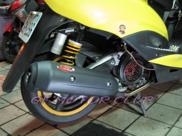

管子我推薦ADV平管外觀和勁戰原廠管一樣絕對不會被開,聲音比MOS小聲我覺得這隻應該是改裝管最小聲的了。碟盤的話如果沒什麼特別要求新勁戰原廠就不錯剎車力也有提升,假設要用改裝的那就選自己覺得好看的外型就好了,基本上改裝的碟盤都一定比原廠大所以剎車力一定會有比較好,你的預算應該都只夠買固定碟而已,浮動碟都要2500以上。
