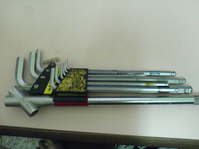

其實阿~
六角版手還有有種配件叫做接桿= ="....
有些六角版手有附~(我現在這組就有~)
你可以找長鐵管做一隻來當接桿
這樣你用長的那邊就不會不好施力了.....
順便拍張照片....

原來六角板手有那種接桿可以接喔  以前都沒看過說= =
发表于 2009-3-8 22:37:27 | 显示全部楼层

那個內六角扳手附接杆我還是第一次見到,真特別
下次去五金市場找看看
