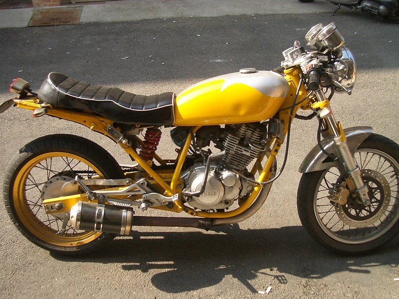

請問這種手銬式前碟座哪裡有在賣啊?
這是跟露天的某位賣家借的圖http://goods.ruten.com.tw/item/show?11070413042419
手銬前碟
手銬前碟

聽說是少量自製的
非量產市售品
外面沒得買......
发表于 2009-2-28 17:00:14 | 显示全部楼层
這個據我所知目前只剩一個,小弟指的是全新品!
不過因為看照片西格瑪先生那邊似乎也有一個!!

被點名了!:P
沒錯,我這有一組
是東機的前輩fz1讓給小弟的
現在躺在P工房的櫃子安享天年...
就我所知
還有另一組
在高雄的翅膀SR大車上
[ 文章最後由 sigma701225 於 2009-2-28 17:53 編輯 ]

會知道翅膀大也有一組手銬式卡鉗座
是因為之前也有車友詢問過不動原廠三角台的前碟改法
那時候翅膀大有現身說法,還跟小弟交換過使用心得.......
搞不好其實不只這三組
可能有些在潛水板友車上
或因年代久遠淪落到殺肉場也不一定...... :Q

建議是可以直接上狼的前叉總成
因為省阿....
這樣的改法是保持原廠沒錯,也真的很方便
我騎起來安全度也很夠,總磅搭配的好 手感也會很不錯
還有就是真的蠻特別的

因為小弟也有看到別人有做,當初本來想用,因為看到那是最後一個(限量是毒藥),但是作者不推薦!
所以只好作罷...

這種東西真有趣
如果上下調整高度不就可以對應不同的碟盤??
因為mm沒差很多的話 圓周形狀不會差太多的
第一次看到這種東西~真特別

不是自己做的捏,我也算是運氣好才能擁有這東西
因該也是在你看到的那邊出來的喔
他說不推薦因該是他有出更適合的改裝方式了
是真的不錯用
當初還斷螺絲過(螺絲用太差)
但是也是斷了騎了好幾個月 要換輪胎時才知道有斷掉
所以安全性我認為對國產檔車來說 很可行
之後換白鐵螺絲 長一點的 到現在3年多了 也沒問題
是有考慮用這辦法加大碟盤還有卡鉗
但是想一想 真的已經很夠用了 等有閒錢再說吧!
