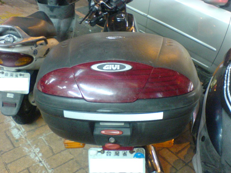

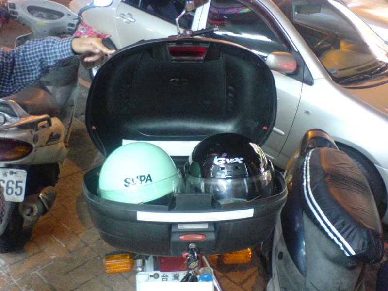

发表于 2009-2-23 23:18:18 | 显示全部楼层
我的相簿有大漢堡 http://www.zclub.com.tw/discuz/p ... cid=108&page=2#zoom
請參考
[ 文章最後由 lcc447 於 2009-2-24 21:30 編輯 ]
無燈光,所以貼反光紙
無燈光,所以貼反光紙
內部特寫,下面還有雨衣
內部特寫,下面還有雨衣
