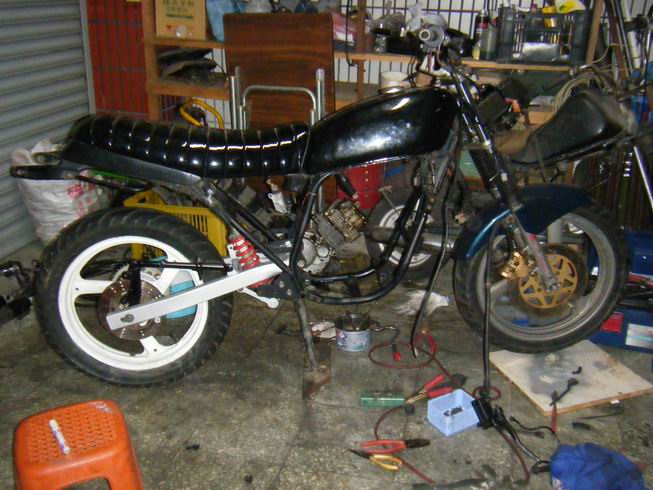

這幾天我爸跟我弟在家搞的
分享一下圖片

回應 2# x0315b1lbt 的文章
車架有焊多連桿的鎖點
搖臂用fzr的 加上原廠愛將的
話說不焊車架怎麼上呀
:L

发表于 2009-2-18 02:23:58 | 显示全部楼层
回應 1# sell_shoe_no1 的文章
提醒一下
避震器的角度位置是不是....
安全要注意一下哦

 楼主| 发表于 2009-2-18 10:08:18 | 显示全部楼层
當初把多連桿拆下的人不是我
在者 那台愛將是我弟的
他要騎翹屁股的
所以 搖臂跟避震有90度 但是避震跟車架就不是了
想請問大家有關多連桿的角度

发表于 2009-2-19 00:54:42 | 显示全部楼层
去找台FZR看看...你就知道你的避震器角度放錯了
上點應該往引擎傾斜..不是往車尾傾斜
发表于 2009-2-19 01:28:21 | 显示全部楼层
沒錯....
感覺坐上去會從中間斷成兩半....

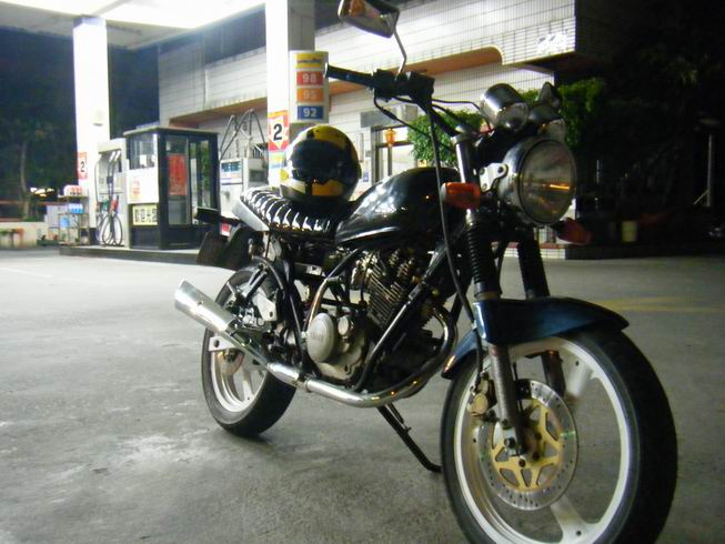

 楼主| 发表于 2009-3-4 00:08:09 | 显示全部楼层
原文由 sell_shoe_no1 於 2009-2-17 23:35 發表
4146
這幾天我爸跟我弟在家搞的
分享一下圖片
:P
4842
改好了 獻醜一下
:P
发表于 2009-3-4 16:03:06 | 显示全部楼层
感覺避震器角度怪怪的~
我的車也是改多連桿~
但是角度沒像你這樣~XD
現在目前沒照片~要等車子出院~XD
