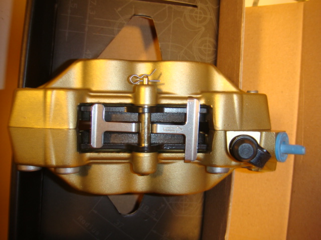

今天終於肯給它買了下去~2顆brembo金色紅字紀念款對4卡鉗
目前還在期待小NN弄好的那一天!!
原本是想買對8輻射卡鉗的~不過是國產~想想就放棄啦!
[ 文章最後由 aa19790304 於 2009-2-1 05:44 編輯 ]
1顆要12張小朋友~不含卡鉗座
1顆要12張小朋友~不含卡鉗座
