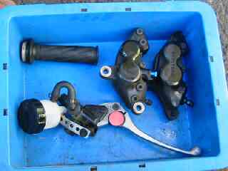

我的FZ現在是改成200
制動是FZ原廠碟+FZR總汞+直上TZR250對四卡鉗
想說為了給引擎以後上280或300
想先把制動系統一次到位
我是想直接把碟盤加大到320單大碟
但老闆建議我把卡鉗換成NISSIN對四+FZ的總汞+300單大碟
可是TZR的原廠卡鉗不是TOKICO的嗎?NISSIN的會比它好?
那我該選用哪個方案好呢?

FZ原廠碟..FZR總磅...TZR250對四卡鉗...
這樣的制動效能就算改280或302也是夠用了...
TZR的原廠的TOKICO對四卡鉗制動效果並不比NISSIN的對四差...
制動效果好不好在於煞車皮及煞車油的選擇....
要加大碟盤至300或320mm也是可以....洗片卡鉗做就ok了...
卡鉗就不必換了..浪費錢而已....
預算夠的話...換條金屬油管...制動效果就一級棒了....
TZR好像也是住友對四吧...
拍謝,如果有錯請鞭打我...

TZR的卡鉗是住友的?不是TOKICO的嗎?
卡鉗會要換是因為有人說它的手感沒那麼線性
拉下去的感覺就好像先從15度的線性爬一小段後  就瞬間從80度的線性升上去
沒有BREMBO的全45度線性的手感
我沒用過NISSIN 也不知道它的手感是怎樣
但有考慮過雙子星異徑  可是老闆說太利不建議  這倒是讓我很懷疑是否有那麼誇張?
如果選則配成FZR總磅+TZR卡鉗+320mm單大碟
那90/80-17的bt39ss輪胎是否能完全使用這樣的制動?
還是說要換大到100或110?
所以現在車上"直上"的TZR250卡鉗"不是"長這樣??
是刻TOKICO嗎???????????

SUMITOMO = 住友
TZR有住友代工的版本,會發現的原因是維修包規格不一樣!!

是很像這樣的異徑對四
只不過上面沒有刻任何的字就是了

山葉的車用的幾乎都是住友的卡鉗(雙子星也是)
(請參照http://www.geocities.jp/motorcity6943/technote/break/cariper.htm)
唯一沒有用的是某年份(忘記了)的XJR車系
配的是BREMBO雙插銷基本款對四
後來才改成現在的雙子星
TZR上的對四卡鉗也不例外...也是住友生產的
