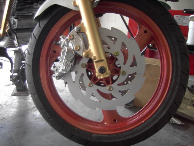

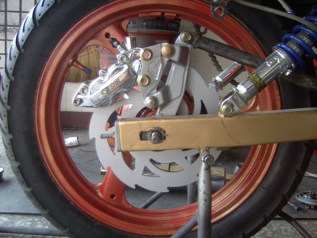

給同好看看、B牌、仿B對4卡鉗直上。前左卡鉗座與前340、後300卡鉗座直上原廠卡鉗已在趕工中,有圖在刊登上來。
我發現東西可能要有品牌又要貴才算好東西,一塊碟盤從找不銹鋼材料>電腦繒圖>雷射切割>焠火>磨床研磨>上漆,搞了一大堆程序,結果好像還是比不上市售一塊中碳鋼打上品牌的碟盤。
還好只是為了興趣做出這些東西,並不以販賣為目地,市面上FZR剎車系統改裝品也不好找,花些錢找出自已的興趣對於喜歡FZR的我其實也是一件不錯的傻事。
有大大想知道價格,我就跟大家說一下我的製作成本,中碳鋼碟盤+鋁合金卡鉗座(約2500左右)、不銹鋼碟盤+鋁合金卡鉗座(約3000左右),因為都只是訂作1台分,所以製做成本會比量產高一些,卡鉗的話,市售有很多,台製仿B對四卡鉗價位約在1500左右,鍍鉻對四卡鉗約3000左右,B牌應該要5000-6000
補充一下,目前圖上看到的卡鉗座只是母件,等銑床完工後我會換上完工圖,碟盤為實品,等過年後會送拋光或烤漆處理。

发表于 2009-1-19 14:25:38 | 显示全部楼层
這樣煞車跟散熱會好嗎
发表于 2009-1-19 15:46:33 | 显示全部楼层
滿好看的呀....
不過卡鉗吃到的碟盤面積似乎太少了?
有試過煞車力道嗎?
发表于 2009-1-19 16:01:23 | 显示全部楼层
前碟如果要做浪花
那建議做成300左右 因為浪花看起來會比較小
我自己的FZR後面原本是245(原廠FZR前碟)後來換252浪花碟
兩個看起來差不多大
发表于 2009-1-19 18:58:20 | 显示全部楼层
後碟用對四
太威了吧;P
发表于 2009-1-19 19:28:04 | 显示全部楼层
後面用對4然後300那麼大!!!
我想知道一下哪個人敢踩......:L
敢的請開始+1
我不敢所以-1
发表于 2009-1-19 19:41:41 | 显示全部楼层
我也不敢:
建議加些洞洞散熱會加分

发表于 2009-1-19 23:53:14 | 显示全部楼层
這是要大家一起團購嗎?
這種碟盤 感覺只是雷射切割出來的鐵片(不銹鋼片?)
不敢用 -1

发表于 2009-1-20 00:42:32 | 显示全部楼层
風格改!到po圖區看吧!!
回樓主~不繡鋼材質當碟盤不見得有鑄鐵碟盤的力道來的好唷~
而且碟盤上漆~上路就磨掉了
发表于 2009-1-20 00:44:25 | 显示全部楼层
哇......用那種金螺絲鎖碟盤~喔
太酷了...:D
发表于 2009-1-20 12:43:44 | 显示全部楼层
原文由 dragon 於 2009-1-20 00:42 發表
風格改!到po圖區看吧!!
而且碟盤上漆~上路就磨掉了
面很平整煞車力道不見得會輸鑄鐵喔....
而且阿鑄鐵生鏽之後超會吃溝

发表于 2009-1-20 13:41:49 | 显示全部楼层
回應 5# jasonlin0956 的文章
還有用幅卡對四的耶
