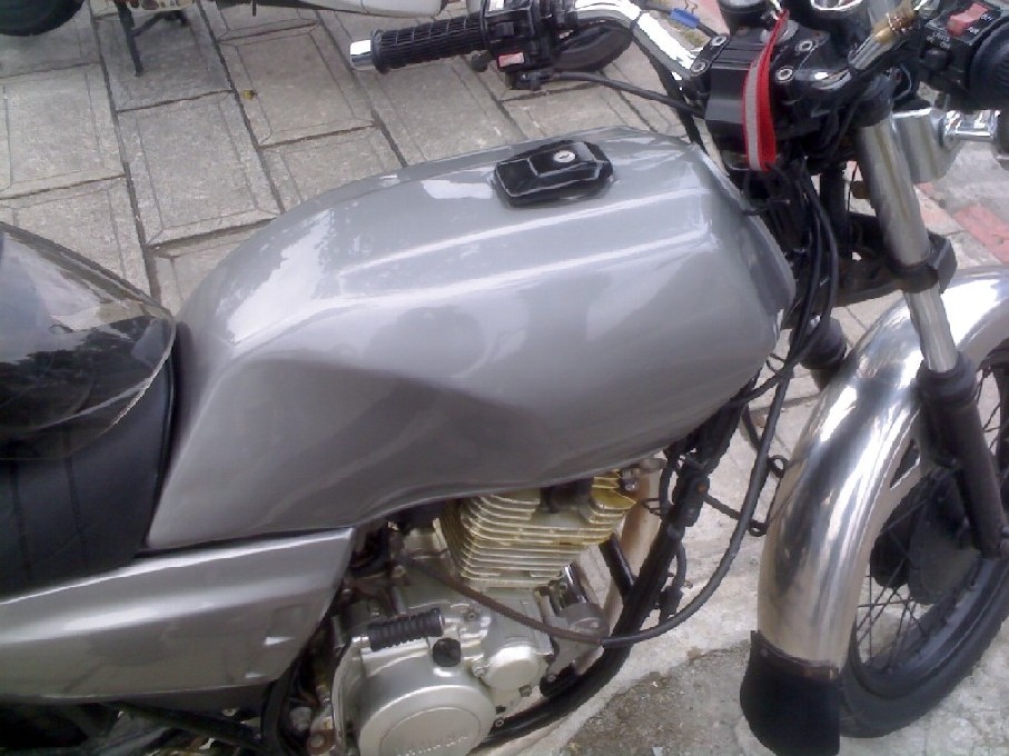

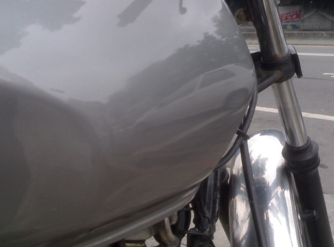

附上2張再路邊用手機拍的照片
一張是近拍 還可以拍到反射路上行駛中的車輛
一張是油箱整體

製作過程我沒有拍... 不過成果我再po上來 跟汽車考漆幾乎一模一樣喔
先po一個我先前用手機拍的油箱部分 反光很亮吧
[ 文章最後由 andymomo 於 2009-1-4 18:45 編輯 ]
