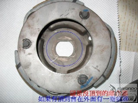

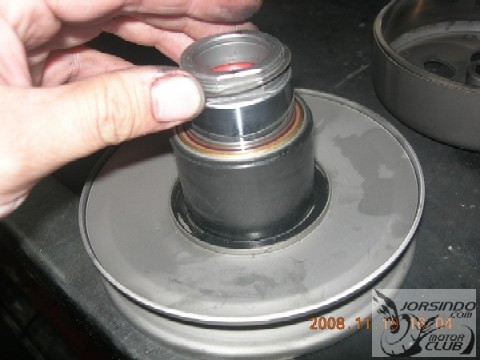

在友站細姨板看到的,
在勁戰、gtr離合器放一片墊片,
能增加尾速?
不知起中的速度、扭力會不會影響?
禮冒上借用一下照片的網址:http://forum.jorsindo.com/viewth ... &extra=page%3D1
第二張的照片連結:http://forum.jorsindo.com/viewthread.php?tid=25436&highlight=

動力不足時.......一些東西都會有引響........
普立盤軌道加工後.........會有一樣的效果..
普立盤的軌道動力帶..在8分盤面...推開皮帶的力量.再9分時會較弱..原廠的設計..在高轉時延續轉要較慢出來..來增加耐用度..
因為大彈的扭力會回饋..墊片也會讓大彈軟一點..再搭配上面..就會有感覺...因為變速比改變....
加工軌道後..將力量往後延到9分時...推力在高轉搭配上...一樣可以達到相同的變速比.......
