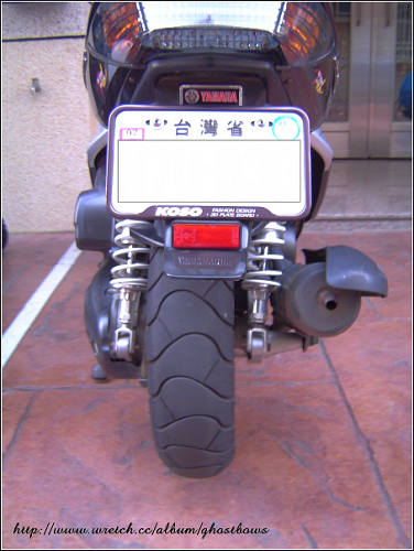

今天 在一個 右彎 轉角處~
被突然衝出來的中年阿伯 ...撞上(阿伯是騎 老野狼~沒什麼煞車)
看到馬上閃 結果還是來不及 直接從我 排氣管 正面撞上~
速度不快 人沒事~我跟女王 還有阿伯 都沒受傷~
後來想說 人都沒受傷 也以為只有排氣管蓋子壞了而已@@"
所以就又趕去學校做作業去~
結果 一到停車場 下車一看@@ 我後輪整個漂移~"~
歪到左邊好多...
我有去車詢問 它跟我說  引擎弔架 歪了 可以板金用回來˙~報價  800元!
不知道有沒有版友有更好的建議    還是我這樣歪掉有要注意的地方
可以跟我說一下><" 謝謝各位囉~
整個左移5cm有吧~"~無奈
整個左移5cm有吧~"~無奈

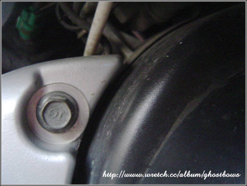

排骨--這邊間隙也變大了@@"
排骨--這邊間隙也變大了@@"
发表于 2008-11-17 18:59:16 | 显示全部楼层
誇張...................................
後方看來的右邊避震器的下座歪了,而上做的鎖點也歪
避震..搞不好軸心沒歪..
发表于 2008-11-17 22:41:58 | 显示全部楼层
其實換個引擎弔架就好了吧 = ="
发表于 2008-11-17 22:53:46 | 显示全部楼层
8百喔,我會選擇換新的引擎主弔架
发表于 2008-11-18 18:24:12 | 显示全部楼层
我之前被一台VIOS轎車側撞
也是引擎弔架歪掉
就如上面大大說的   引擎弔架的問題摟
我當時是除了主弔架更換外  連同狗骨一起換
发表于 2008-11-18 18:41:20 | 显示全部楼层
回應 1# ghostbows 的文章
新的弔架750...............
