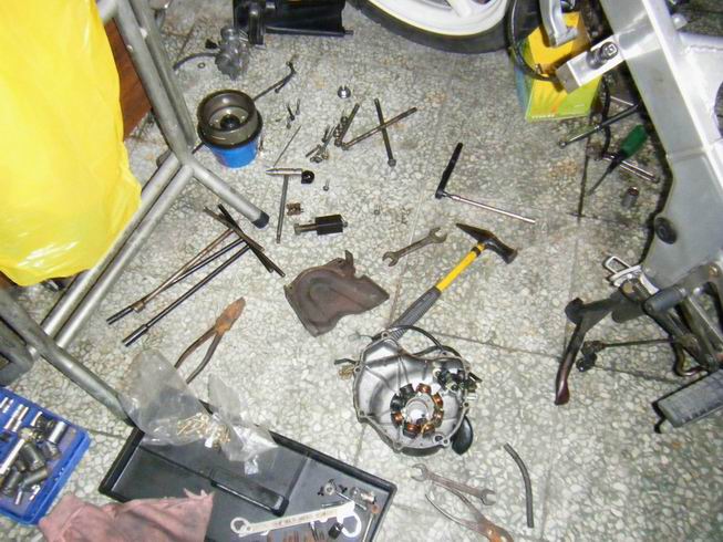

電盤↓
剩下區軸箱還沒拆 所以真的不知道問題在哪

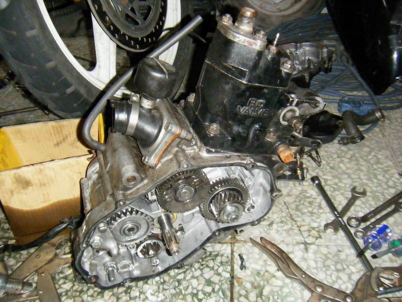

檢查看看變速鼓跟撥叉還有內齒組吧
发表于 2008-11-15 20:20:34 | 显示全部楼层
怎麼看就像是卡檔,撥叉原車是用鋁合金,會有爆掉的可能.....會自動跳檔一般都是齒輪或撥叉,變速凸輪有磨損.......一次消失1"2檔......應該就是變速凸輪跟撥叉之間的問題........就是要把曲軸箱剖開來了......開多少錢??.......都拆成這樣了抱個引擎給車行一般也都不一定會收(良心話....我是車行也不一定會收),還要買變速機構的零件.....不便宜......會收的話....我覺得要5K以上............
先把變速軸裝上去讓變速凸輪可以轉,再依序入檔....把平衡軸拆掉看看裡面的撥叉在打1"2檔時會不會動,撥叉間隙有沒有很大........
不過先要有一些機械原理......會比較容易檢查出來
发表于 2008-11-15 20:22:11 | 显示全部楼层
不一定看的出來........可是可以憑感覺看看有沒有入檔.....再決定要不要拆曲軸箱

我今天拆了曲軸箱
齒輪扣齒輪的固定點有一齒的斷了
入檔沒有 當初車壞掉只剩下三檔可以走 ...
請問 要怎麼知道有沒有入檔
是轉變速鼓 每轉到一個點就是一個檔位嗎
