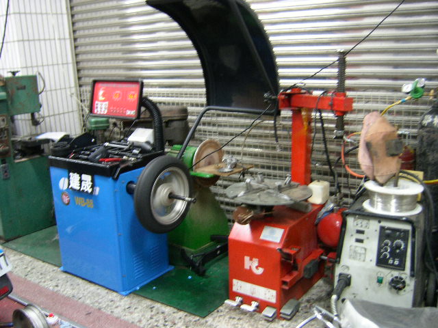

发表于 2009-3-6 00:59:21 | 显示全部楼层
如果要求穩定性花小錢得的效果有價值
上個月本店引進一台平衡機,才發現其實輪胎配重很重要!只是
機車沒配重只是會覺得路不平一些,因為它的輪胎不是相汽車在
左右兩側,沒配重平衡的話車子會晃喔!機車也會晃但是它是上
下晃,所以一般人都會以為是路面的關係所以機車就會晃喔!其
實就是沒做輪胎平衡喔!本店的RSZ,做完輪胎平衡後,感覺路面
變平順許多,過灣更順暢,出灣速度很放心明顯速度變快了!過灣
感覺比一般10吋125還穩,放手也很穩,不會有之前的震動感,其實
你們還沒配重的機車可以再比較平一些的路面騎乘,用心去感覺
會覺得會有一個頻率的震動感傳上來,當你的輪胎做過平衡配重
後那個震動感就會隨而消失!輪胎平衡配重後輪胎在旋轉不會產
生震動,當然抓地利和穩定性還有操控性都會提升喔! 機車配重
難度比汽車高喔!要很多特殊套筒. 當然幫你配重的機器不能誤
差值太大還有校正者也要幫你調整到誤差值最精準喔!效果才會
明顯!
為何要做輪胎平衡?
答:
其實有做旋轉運動的物件都需要做平衡配重,如馬達. 吊扇.沒平
衡會導致震動大影響零件使用壽命(試想.這 種震動感發生在你
的輪胎上不會影響機車性能嗎?), 機車電盤轉子.普利盤.離合器.
碗公原廠也都有平衡配 重,也有少數國產機車出廠時也有做輪
胎平衡配重喔!
何種機車最需要平衡配重?
答:
1.經常高速行駛的機車
2.騎乘感覺龍頭有晃動感的機車
3.輪圈有變形的機車
4.輪胎磨耗不均的機車
5.按煞車龍頭有晃動感的機車
6.過灣有不安定感的機車
7.路明明很平,但就是感覺路不平的機車!
8. 要求高性能的機車
发表于 2009-3-6 16:35:23 | 显示全部楼层
樓上說的非....非常詳細. 越是小細節處越是要着重.養成良好習慣.對自己也對別的用路人是基本的尊重.:)
发表于 2009-3-6 23:54:49 | 显示全部楼层
為什麼有人說機車輪胎平衡沒感覺!有可能是沒真的平衡!
機車輪胎平衡機精準度?
答:
機車平橫衡機須要可以單測本身空轉的準度可以隨時校正平衡機的精準度,還可以單測小型機車輪框(不含胎皮)的準度,是很多機車輪胎平衡機無法做到! 測試準度方法可請店家測試空轉單點還有雙點的静態和動態是否都有歸零!如果無法歸零精準度夠機車用嗎?當然不夠!
每條輪胎和輪圈不但要靜態平衡而且動態也要平衡;靜態平衡就是重量平均分配在輪胎圓周上,動態平衡就是輪胎旋轉在同一中心線上不會偏擺。還有需和煞車碟盤等旋轉物件一齊做平衡!
機車框和汽車框輪胎平衡不太一樣的是因為汽車框中心有一個真圓孔好固定,機車沒有,所以機車平衡的配件要很多尺寸,很多不同車種有可能需要要不同的套管,這樣精準度才會高,如果套管不合,鎖的角度有一些偏差,配起來就不準了!誤差太大有配和沒配一樣,沒感覺啦!
如何確定做過機車輪胎平衡有無真正平衡?
答:
你可以要求幫你平衡的店家幫你放鬆輪胎轉動輪胎的方向在鎖緊再測,反覆測三~四次應該誤差都要再5g內才正確喔!這樣的平衡誤差值最小喔! 就算輪胎拆下後在裝上測量一次一定要控制5g以內才算真的平衡! 一般不精準平衡機的會誤差10g喔!
很多店家都是測一次就裝上機車,有真平衡嗎?外行人根本不知道就變成大家說的機車輪胎平衡沒感覺了!還是機器就根本是有問題!你也不知道啊!所以看店家良心了!不然就要多充實一些知識了喔!才不會花冤枉錢!
