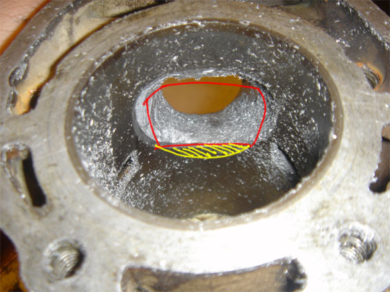

发表于 2008-12-27 02:36:15 | 显示全部楼层
這不是小N的缸
這是我前一陣子挖的...
紅線大概是原大小~我左右擴也上擴
後來手賤多挖了黃色區塊~結果就鳥掉了....
千-萬-不-要-挖-下-緣-
當然左右也不能無限擴大~要顧慮活塞環的支撐...
有八流的就去挖小窗戶~牛角缸的最好去把條阿挖斷吧 (某人限定)
掃汽口也不用向外擴開~除非你要連曲軸箱也挖...向內挖一點~拋一下即可
