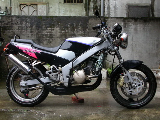

我的nsr以改成街車版,但一直沿用舊的把手。現在想要改成高把,如果在不更換三角台、前叉的情況下,有哪些選擇?例如野狼、金勇或KTR?我個人比較屬意的是KTR的原廠把,應該還要準備哪些零件?還有KTR的三角台可以直上NSR前叉嗎?<br />以上問題,請有經驗的前輩指點一個方向,謝謝。

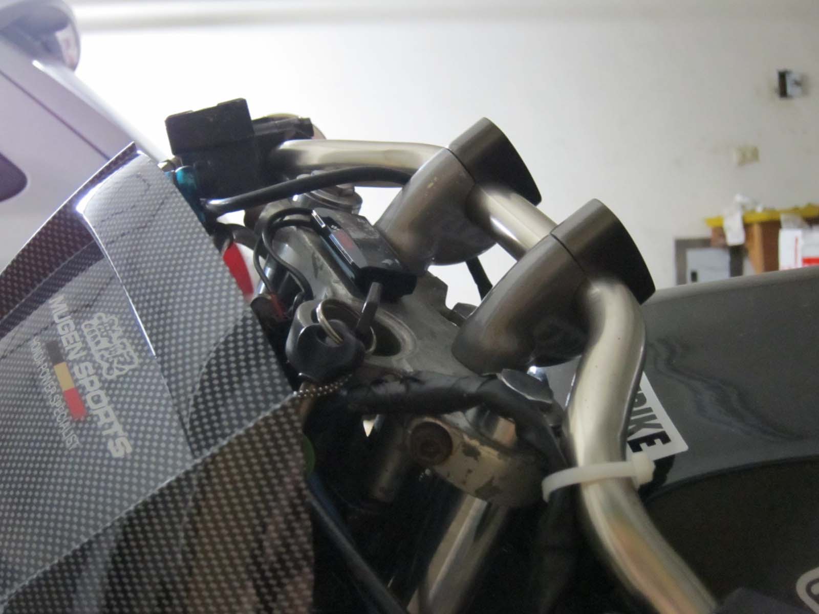

发表于 2007-5-4 21:17:03 | 显示全部楼层
回覆給:小彰
之前自己是有試過一種方法不過頗為土砲
再三角台上打兩個洞
有人會說強度不夠之類的問題..
但是經過我半年左右的測試
因該是沒啥大問題
除非大摔車
有空在補個圖片給你看

发表于 2007-5-5 13:03:21 | 显示全部楼层
回覆給:小彰
http://www.wretch.cc/album/show.php?i=aries0529&b=10&f=o1443986908.jpg&p=0
看看囉~~~我適用傳狼把手冠座+傳狼把下面的兩個套統是不知名車種的幣振器套統
材料行應該都有

发表于 2010-11-13 08:31:11 | 显示全部楼层
回應 10# nsr250nsr250 的文章
正確來說是二期藍白配色最後一組,這陣子沒他的消息,好像玩像機去了
雨天不騎,整輛車跟新車沒兩樣........這文......好久了縮

发表于 2010-11-13 11:40:47 | 显示全部楼层
回應 4# 淺 的文章
這方法之前有試過,還蠻耐用的。。。可以參考。。。
另外fz2的手把也不錯用

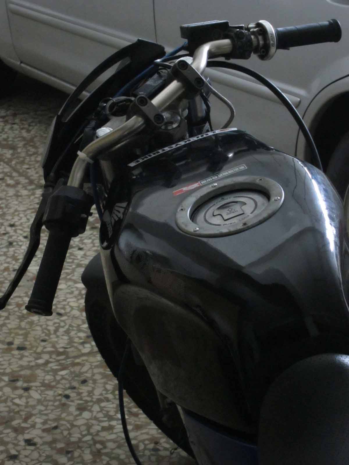

发表于 2010-11-17 00:41:05 | 显示全部楼层
今天試了另一種玩法..
反正N本來就是老車,就走老賽車風吧
不過這姿勢已經不算是高把了啦哈哈哈
但我真的很愛這曲線~
