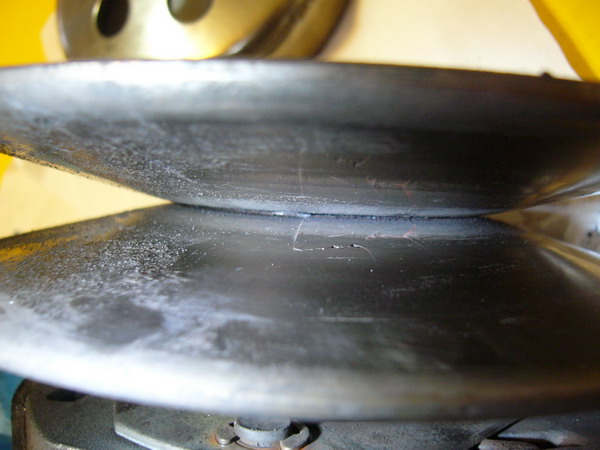

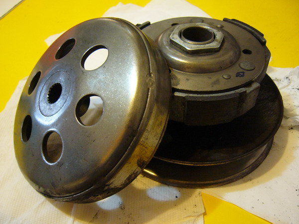

昨天上班途中忽然吃重油速度仍上不去
6000-7000rpm 只跑40-50kph
今天去桃園進興車行
檢修結果是閉合盤龜裂
材料是整組如圖
工料總計$3800-
無備料台中調料要兩三天
剛好有庫存車先拆给我
我的GPR傳動無改第一次拆
里程數20900km
曲軸(有一點點間隙)油封些微滲油
老闆說要拆引擎換軸承 ~ 得花大$$先不動
之間爬過很多文
閉合盤似乎沒有其他車種替代品
更換整個總成實在好傷!!  :Q
以上提供給各位參考
屍體
屍體

是在桃園啦!
可是印象中 好像有人說跟G MAX200一樣不知道是不是真的...
可是有點誇張 居然沒有單一賣開閉盤!
曲軸油封用鉤的印象中也可以換掉,只不過要特工(沒試過...)
发表于 2009-11-28 21:37:52 | 显示全部楼层
因逢周六又得從大里調料所以要2-3天啦 !
剛剛上班催了一下,
沿途一大段都可70-80 kph,
是比之前重拖了一點,
起步5000 rpm車子才帶得出去,
(之前4500轉).
是因新品緊的原因嗎?
既然已非完璧了想改傳動了,
請問改後是否rpm 低點即可起步?
中高速有影響嗎?
不求極速---之前也不到100kph.
懇請賜教
北部地區哪裡可改?
大約多少 $$   先謝過

http://tw.page.bid.yahoo.com/tw/auction/d41314849這個有單賣!頂客沒通用嗎?
真看不懂他的價錢?什麼左700.右1100......

我的.....2500RPM車子就動了.呵呵!

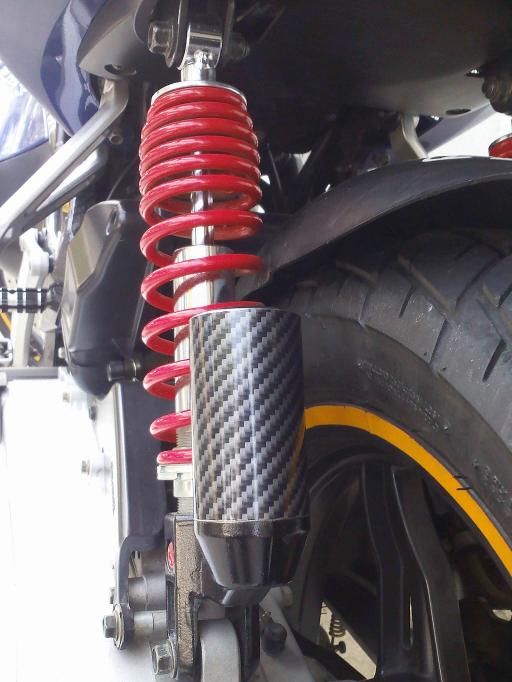

发表于 2009-11-28 23:09:39 | 显示全部楼层
昨天手癢...想到小黑G他這樣裝飾的.所以我也心血來潮...
這個紋路還配合車身!
发表于 2009-11-28 23:18:40 | 显示全部楼层
他的左右是指上座&下座
(左是上右是下)
接合轉速看小彈簧軟硬程度!
新的離合器&碗公給他點公里數來磨合吧!

開閉盤不是可以使用豪邁的嗎?(上次去西園店,技師說得)

我之前的開閉盤也裂掉過~
引擎吊架也斷過~
後避震也漏油過`
珠碗也壞過~
好多問題~~
阿書有改大彈簧嗎?之前車行是說因為大彈簧改太硬所以才會爆~

這我就不知道了...但是印象中GY6車系的開閉盤不大耶!
我們車子的開閉盤很大個說!
阿書是全原廠說... 慘!

回應 3638# nicot555 的文章
原廠的有這麼貴歐>"<
那不如換改裝品
