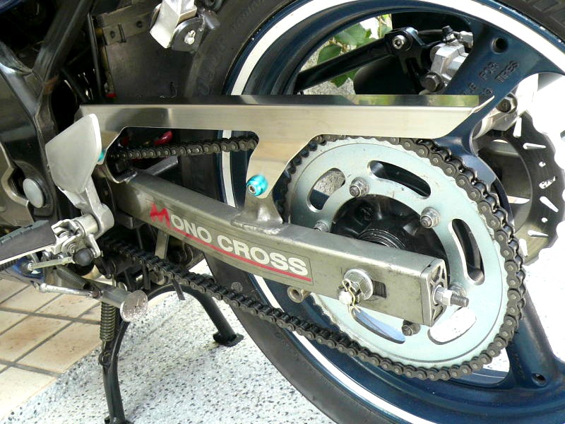

是的,我就是在後搖臂上方焊一個牽力桿的鎖點,我已經裝四、五年以上了,沒問題的。假如有興趣的話,也可以直接做卡鉗下移。(金屬鏈條蓋真的比較有FU阿!:P )
順便跟大家分享一下,我剛做好的不銹鋼鏈條蓋。為了輕量化,所以厚度比原廠2.0mm小一些、我做1.5mm的,重量少了150g左右。:P

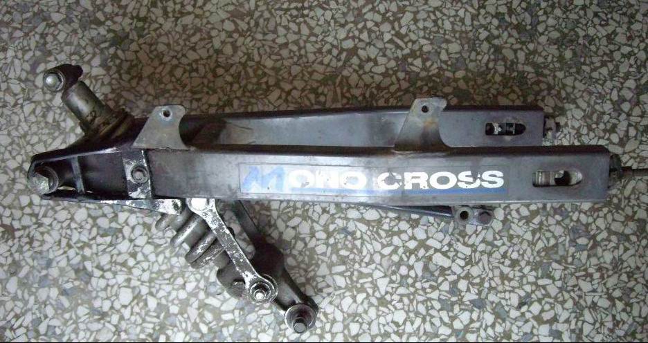

回應 14# airmaxjerry 的文章
吸莖老大...
車買來就已經改好了...
不知道是哪個前輩..改很大...
FZR鏈條蓋前後鎖點焊接處都比FZ-2鏈條蓋鎖點焊接處來的短
畢竟FZR搭配塑膠鏈條蓋

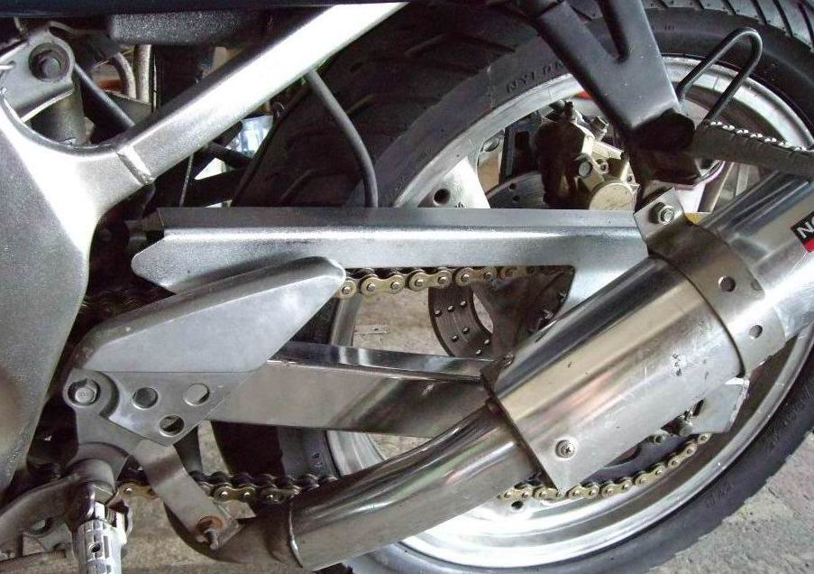

圖片是FZ-2的後搖臂
鎖點看起來就很堅固
我比較好奇的是..大家鎖點是先斷前面還後面
