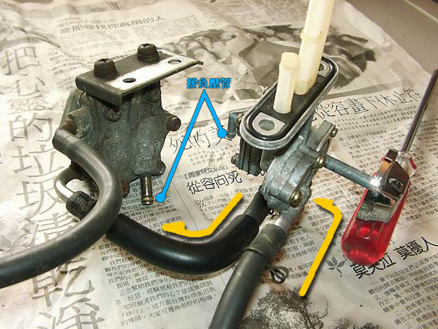

 楼主| 发表于 2005-2-4 01:09:33 | 显示全部楼层
抱歉大丙兄圖轉貼一下
把負壓管封住讓空氣跑不進去
那氣油會不會流不出來了呢?
多謝回答喔!

发表于 2005-2-4 10:27:03 | 显示全部楼层
回覆給:ZERX
供油轉到箭頭朝下: 如果還會漏油表示........
 你汽油旋紐內部油封爆了.
 c管為化油器供油油路
: 最上面那根有點斜的為回油油路
: 夾環有點斜的
那根壓管封住讓空氣跑不進去
那氣油會不會流不出來了呢?
要抽成真空才不流...=.=
发表于 2005-2-4 18:36:42 | 显示全部楼层
別把事情困難化!
把汽油泵的出油管拆下,接回汽油旋鈕的回流管就好了!
化油器內若有油也流不了多少。
上頭你轉貼的照片中,最左跟最右!兩根~
