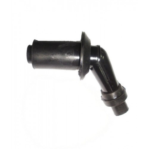

火星塞蓋電阻過大或過小
對電盤線圈或C.D.I
有何影響?
发表于 2016-4-12 01:41:13 | 显示全部楼层
點火線圈高壓繞組 L
火星塞蓋內的電阻器 R
火星塞點火間隙 C
RLC串聯電路,上網查一下,慢慢看。

我記得手冊上寫的原廠火星塞蓋電阻值是10KΩ。
我是換成KYMCO GY6的原廠火星塞蓋,電阻值是5KΩ。
簡單來說,我覺得點火好像有比較強一咪咪,感覺還不錯。
至於影響的話,我裝了11年,還感覺不出有什麼不良的影響。

個人花在火星塞蓋的錢其實有點驚人(常備一些在家裡)
我覺得FZR的火星塞蓋真的滿容易QK的,也遇到2次全新品電阻值就是無限大
有車友來,1500~4500這段拉轉會怪怪的,都火星塞蓋出包
變無限大還是可以用,但火花微弱
如果一次掛了二顆,拉轉會頓卡
GY6火星塞蓋(豪邁 or 迪爵 or ...)
也遇不少FZR車上裝這顆,但我量起來都是9~12KΩ左右
良率幾乎是100% (印象沒遇到掛的)
我只知道追風原廠、NGK改裝火星塞蓋有5KΩ,其他車種不太清楚
回歸一下正題
反正火星塞蓋本來就不貴,市售便宜的火星塞蓋幾乎都是0Ω (30~50$)
裝下去也不是不能用,但火星塞的壽命一定會下降,啥時會掛真的看人品
也許運氣好騎個一、二年沒事,也有剛裝上去拉個轉火星塞就再也不跳火
最明顯就是火星塞蓋跟火星塞插入處底下的陶磁面,如用選用0Ω,很快就會有一圈黑黑的
如果車上有較敏感的電器,如轉速表,也許會受影響~也許壽命也會有差
反正0Ω不推薦
5K、10K我用起來沒有太大的差異,也許剛裝上去騎有感覺,騎一段時間習慣後就無感了XD
NGK的一顆要價是平常火星塞蓋近三倍~追風的火星塞蓋角度也不太適合FZR用
所以要嘛就直接繼續拿原廠很會壞的…不然就推薦較醜的GY6
也有裝過一陣子愛將(10KΩ)的,但角度也不討喜~導線如果有剪過的也許會稍不夠長
至於會不會對電盤、CDI造成影響,個人的經驗是覺得不會有直接的影響~
無電阻式的也用好長一段時間,該期間也沒有任何一個CDI故障或電盤燒毀
CDI->就個人的經驗還沒遇到真的壞到要換的
電盤->倒不如煩惱使用的機油或汽油旋塞
機油裡沒事加去漬油來作清潔啦…或汽油旋塞長期故障止不住汽油造成引擎跟機油裡有汽油
而造成電盤的漆包線溶掉
如果火星塞有改R級的,會建議你用5KΩ的
如果原廠的C7HSA,用10K或5K即可
0Ω是不太推薦,因為也容易高溫熔掉,裝著沒事,一拔頭就掉了~
雖然一分錢一分貨,但買對東西用卡久是真的
