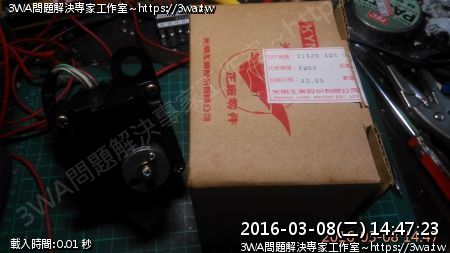

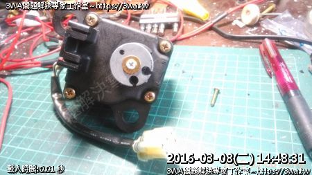

剛好看到露天有人在賣全新的RC伺服馬達…含運不貴,就買回來了
居然是民國83年的東西!!!太神啦

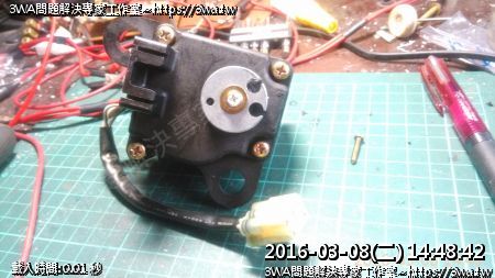

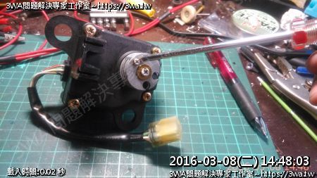

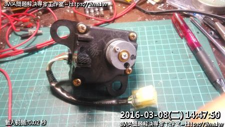

拆開後開心的轉看看,奇怪,怎轉不動
沒想到是這顆螺絲在作怪,印象中的RC馬達沒這個螺絲
先拆下
拆下後果然可以從Hi轉到Lo了

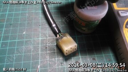

這張圖來說明一下六格的內容
淡綠色
白/黑
白/紅
無接
藍/綠
參考一下NSR的維修手冊Page20
要用12V的電,供到「白」、「白/黑」
轉軸就會正轉或反轉
實測以後

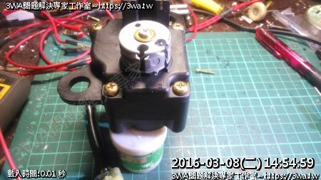

「白」接「正12」,「白/黑」接「地」,指針會往「Hi」方向移動
(而且會轉超過Hi)
(接正12V)
淡綠色
白/黑
(接地)
白/紅
無接
藍/綠
反之
「白」接「地」,「白/黑」接「正12」,指針會往「Lo」方向移動
(而且會轉超過Lo)
(接地)
淡綠色
白/黑
(接正12V)
白/紅
無接
藍/綠

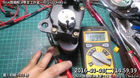

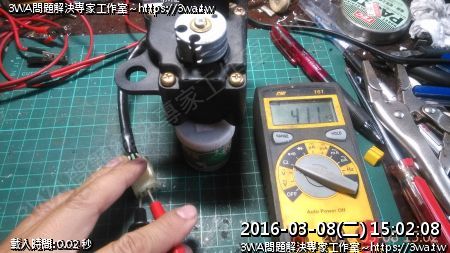

如果把指針轉到「遠低於Lo的極限」,量測中間的「淡綠」、左下的「白/紅」
會得到 1KΩ 整左右

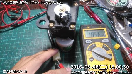

如果把指針轉到「正常Lo的位置」,量測中間的「淡綠」、左下的「白/紅」
會得到 1.85KΩ 左右

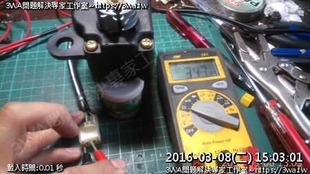

如果把指針轉到「正常Hi的位置」,量測中間的「淡綠」、左下的「白/紅」
會得到 3.43KΩ 左右
如果把指針轉到「遠高於Hi的極限」,量測中間的「淡綠」、左下的「白/紅」
會得到 4.11KΩ 左右
所以得出下表:
項次
量測方法
數值
遠低於Lo的極限
1KΩ
Lo
1.85KΩ
Hi
3.43KΩ
遠高於Hi的極限
4.11KΩ

拆照片第二張第三張的螺絲太重要了,很多人會忘記,或不知道。也沒有說明書。
