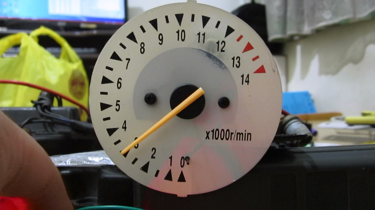

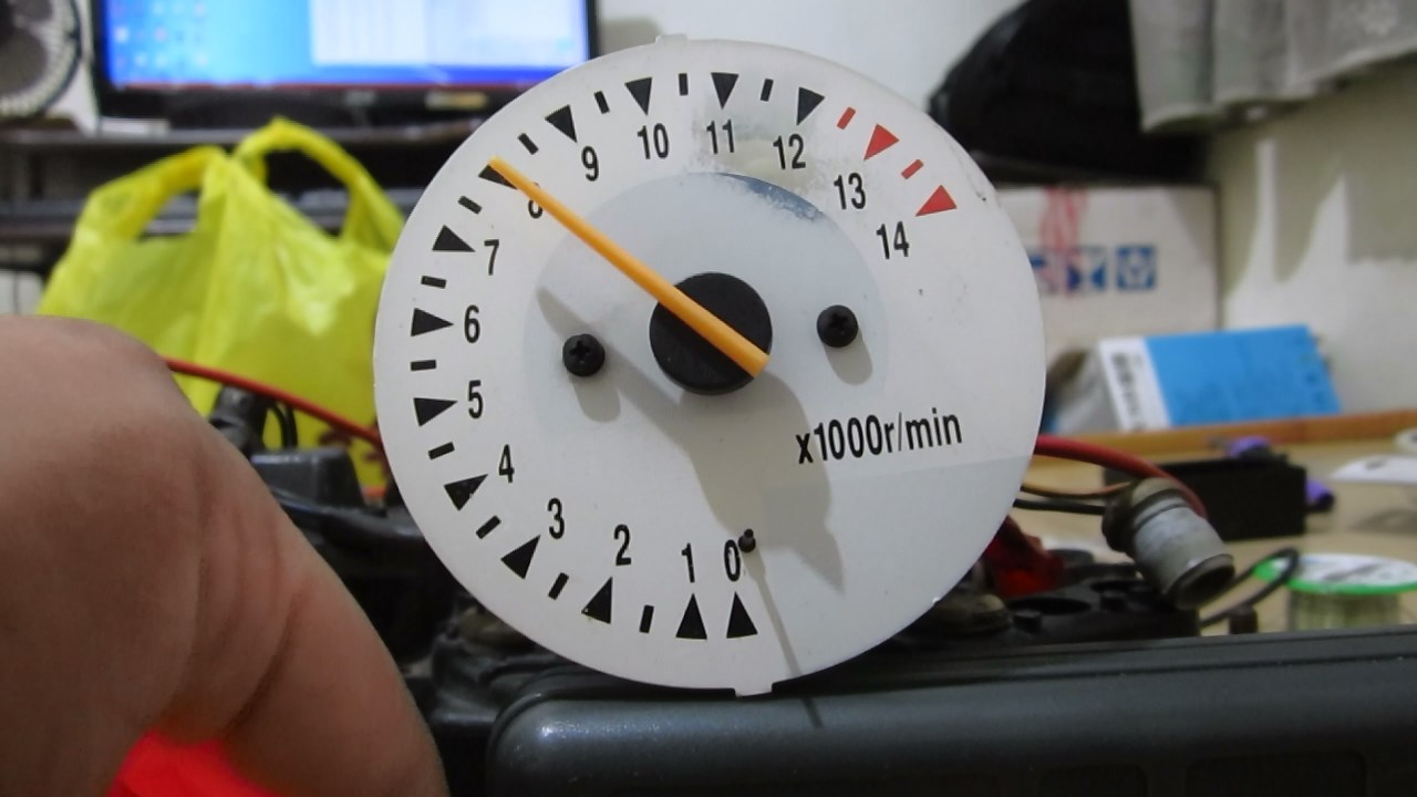

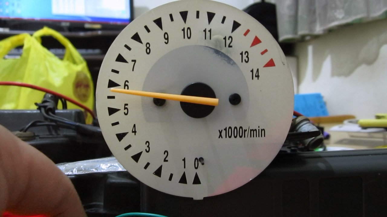

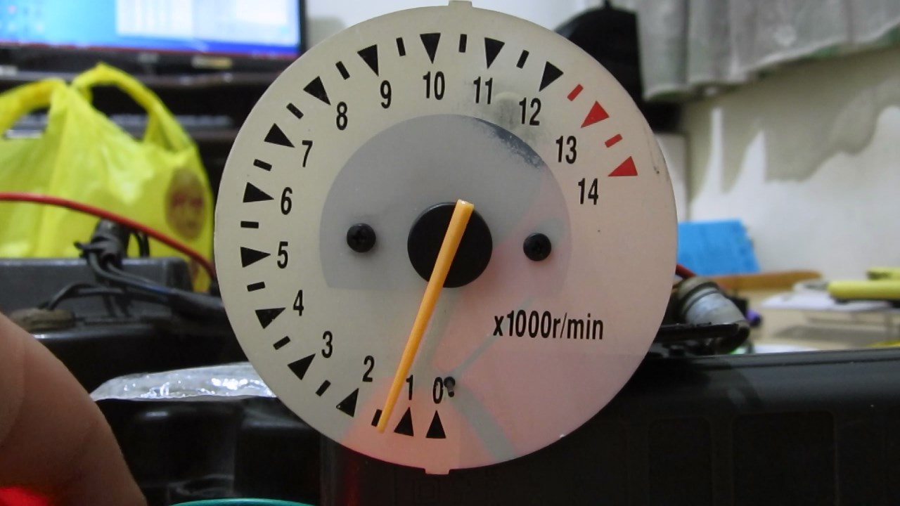

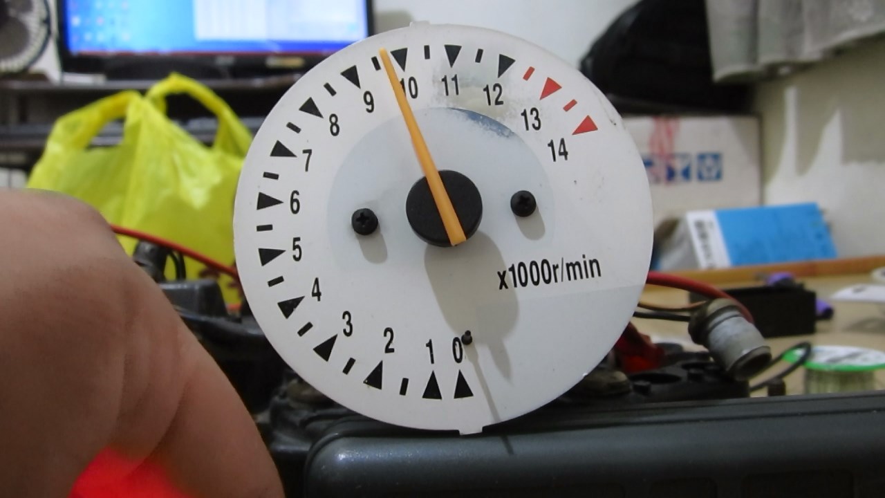

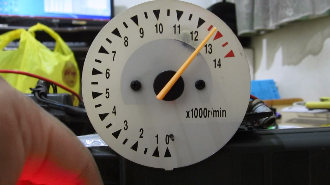

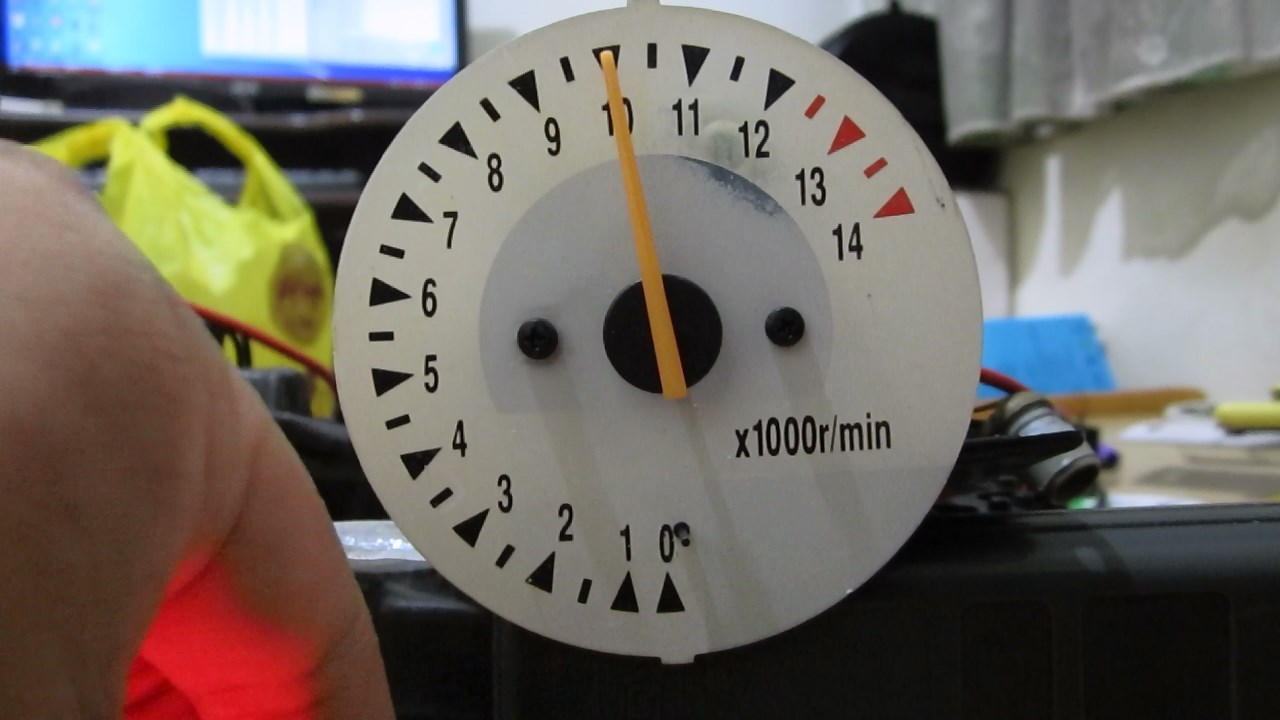

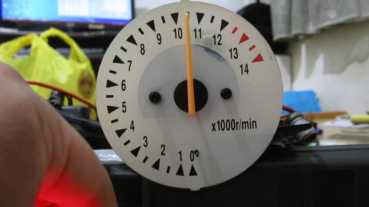

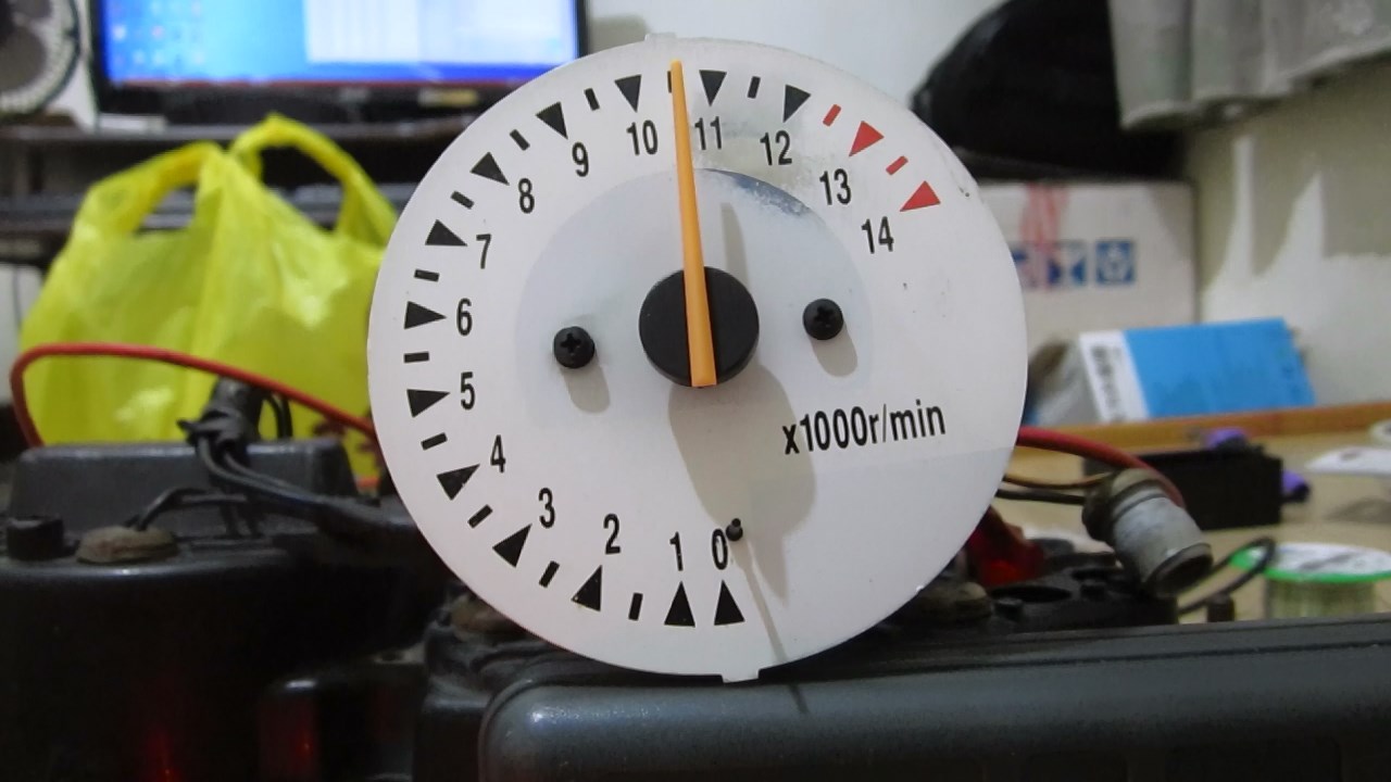

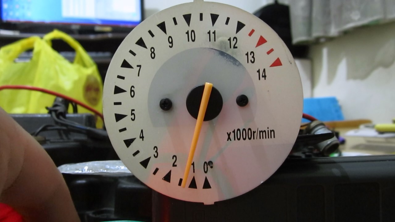

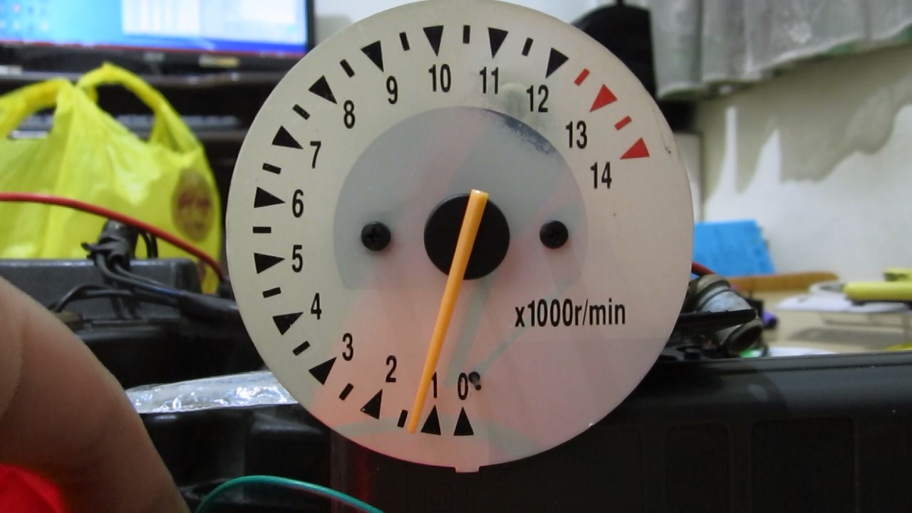

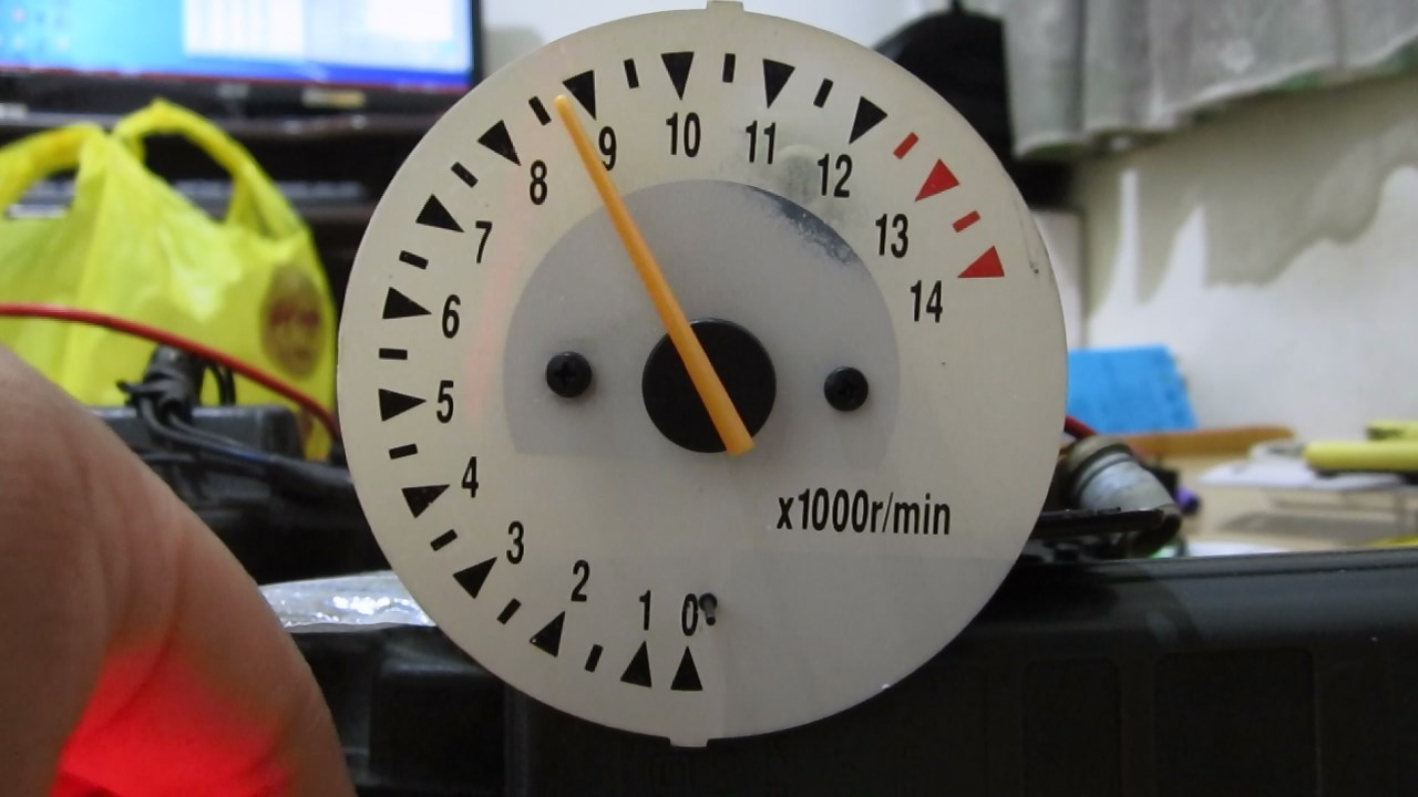

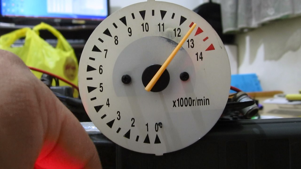

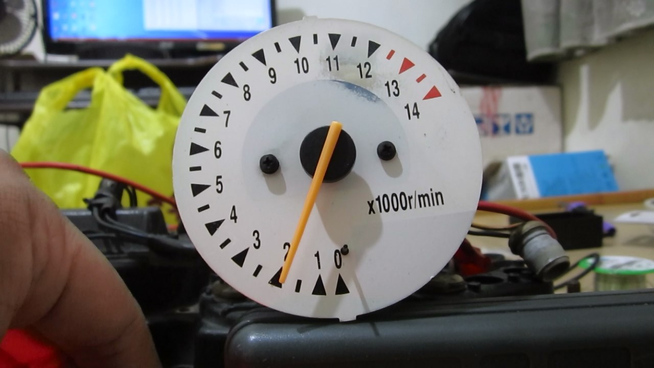

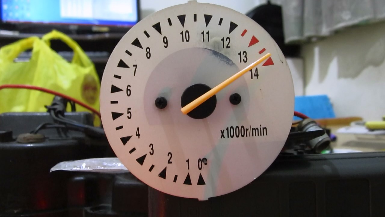

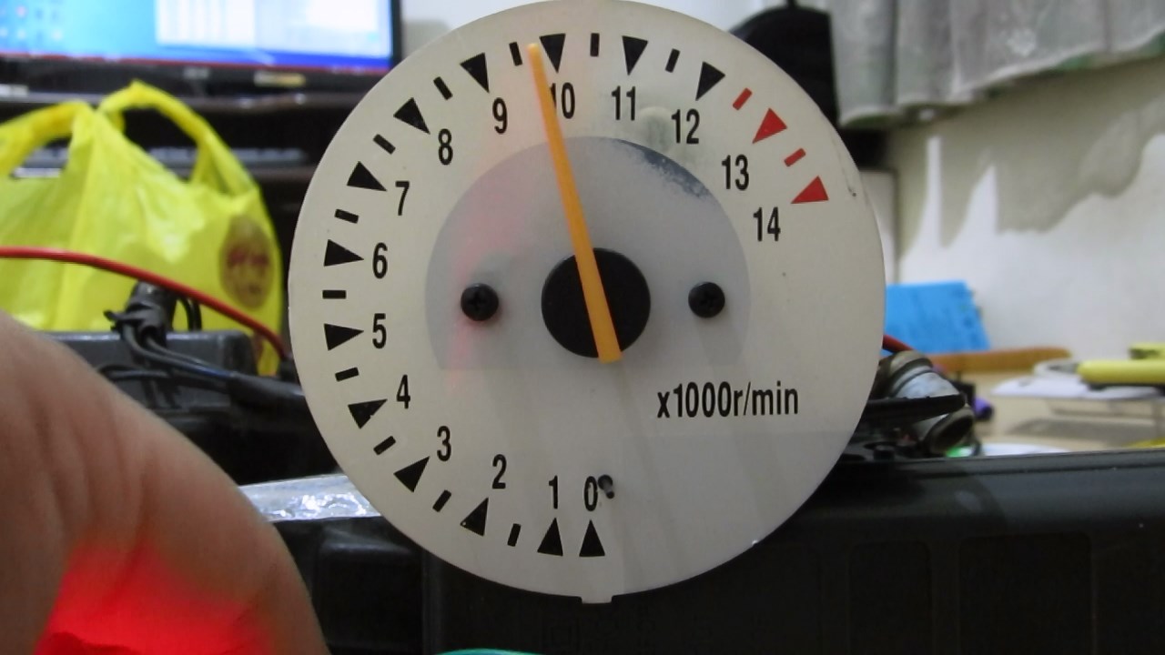

以下是拿我自己的原廠表來試,這顆是跟別人買的,原本我的在做手機儀表時賣掉了,後來又去買一顆二手的
測試表,視覺判斷轉速值時誤差約100內,校正後再量一樣的轉速有時還是會跑掉,有時要抖一下表才會正確,但為了錄影懶得去抖
校正
1000
1500
2000
3000
4000
5000
6000
7000
8000
9000
10000
11000
12000
13000
14000
1500
1100
1500
1900
2500
3200
3900
4600
5400
6000
6800
7500
8000
9000
9700
10500
5000
1300
1800
2200
3000
4000
5000
5800
6700
7700
8700
9700
10500
11900
12600
13900
10000
1400
1800
2200
3000
4000
4900
5800
6700
7600
8600
9700
10500
11800
12600
13800
14000
1400
1800
2200
3000
4000
4900
5800
6800
7600
8700
9700
10500
11900
12700
13900
由表可以看出,轉速表校正時最好不要太低,以免誤差太大
校正在1500轉
1000轉
1500轉
2000轉
3000轉
4000轉
5000轉
6000轉
7000轉
8000轉
9000轉
10000轉
11000轉
12000轉
13000轉
14000轉
校正在5000轉
1000轉
1500轉
2000轉
3000轉
4000轉
5000轉
6000轉
7000轉
8000轉
9000轉
10000轉
11000轉
12000轉
13000轉
14000轉
校正在10000轉
1000轉
1500轉
2000轉
3000轉
4000轉
5000轉
6000轉
7000轉
8000轉
9000轉
10000轉
11000轉
12000轉
13000轉
14000轉
校正在14000轉
1000轉
1500轉
2000轉
3000轉
4000轉
5000轉
6000轉
7000轉
8000轉
9000轉
10000轉
11000轉
12000轉
13000轉
14000轉
