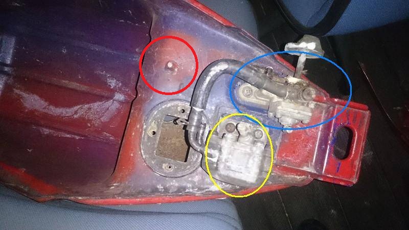

日前將FZ2油箱拆下修補
補好後裝回去
但發現油箱下方有一個外漏的細鐵管
不知道要用油管將它引到哪裡去插
問: 油箱下方有一個外漏的細鐵管名稱是甚麼?
作用是甚麼?
要裝?

有防翻閥,有排水管。
應該是排水管吧~從加油蓋那裡,裡頭有個漏水用的洞,穿過油箱到下方。

有時候孔會塞住,接上軟管前,先用鐵絲通一下

應該就是油箱蓋下方的排水孔~

本帖最後由 mayer 於 2015-12-30 16:01 編輯
感謝大大們大心説明
就是照片中紅色區塊中的管子
另問:藍色圈圈中的開關處若會漏油該怎麼辦?
发表于 2015-12-30 22:40:57 | 显示全部楼层
mayer 發表於 2015-12-29 12:37
感謝大大們大心説明
就是照片中紅色區塊中的管子
換新最簡單,但還是順便清一下油箱較好。
