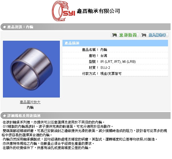

之前就有注意到 有滾針軸承內輪 這項產品
使用這個的好處是 品質就跟真的軸承一樣 材質也不用擔心
重點是 加工一次以後 完全不用管斷料這件事
嗯 不過 這方法我也沒看過別人用.......怕的請不要學
在臺北要購買的話 IKO是種類多又好找的
台北我是去這間 倉庫直接在公司內 不用等 不用中間轉手費
根據前輩門留下的資料 我做了對應內輪及修改預估 的表
當然上表未經實做 純屬鍵盤修車手......
