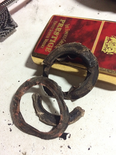

現在在弄排氣管管子拆下來的時候 沒有缸頭的墊片
剛好要跟工廠買一些銅墊片 所以想 順便買幾片 叫原廠料一片五十
手上沒這片墊片 所以想問一下 看圖有點不像平華司 還是沒啥差? 這張是網拍的圖
不知道有沒有前輩可以提供一下內外徑跟厚 感謝

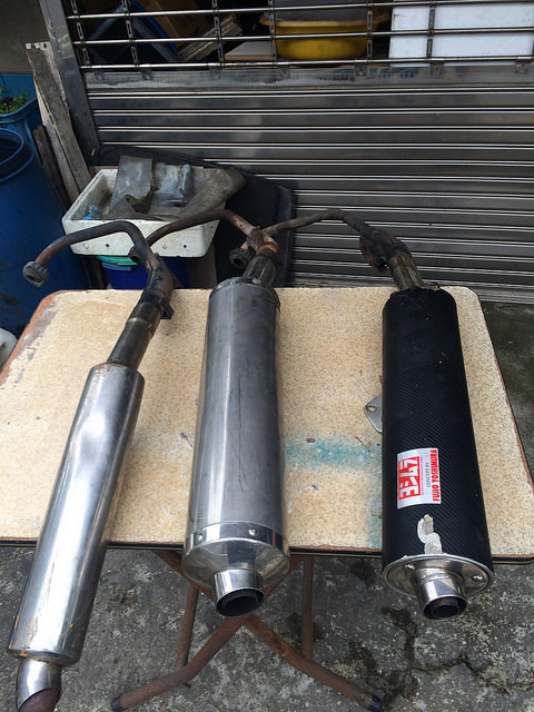

另外就是 我手上有三隻管子 左邊不知道哪隻 中間是5EB R6管 右邊也看沒有 貼起來了
三隻都沒有前後段的原型墊圈 這個不裝會漏很大嗎? 這個我先叫一個來 感謝

排氣管墊片,新品外徑約32.5mm、內徑約22.5mm,厚度約3.5mm。
使用時我都會用鐵鎚把它敲扁一咪咪,這樣會比較好裝。
至於你說的排氣管,左邊那支有點像狙擊手。
右邊那支感覺像是SV1000之類的橢圓管。

本帖最後由 t77607 於 2015-5-6 17:14 編輯
得到數據我去看了一下結果發現 墊片他是存在的 只是隱身術等級很高
拆下來發現他是夾心墊片 還是順手買兩片試試看好了
看起來用紫銅的要密封有點難度 大部分都是銅+石棉

我當初換白鐵前段時也是以為沒裝,看起來黑黑的感覺沒裝,就放新的上去
那時候還在想,沒裝這樣騎了7~8年都不會漏,會不會很奇怪
結果2合1中段我家附近的氬焊店沒焊好,不想在去一次,就跑去牛兄弟那重弄
他們用一字起子還是什麼的一挖,結果舊的就挖出來了
難怪螺帽的位置怎麼特別出來
另外,它真的是夾心墊片,有一次我去飛達買
不是老闆娘,應該是她老公,矮矮瘦瘦帶眼鏡,拿不知道什麼車的給我
整片都是像紙類的,且大小也不一樣,害我又跑一趟,還好不到10分鐘就到
目前好像備料2片,不過應該是用不到了,那麼容易漏的話,那速可達每次換胎就拆一次管不就...
