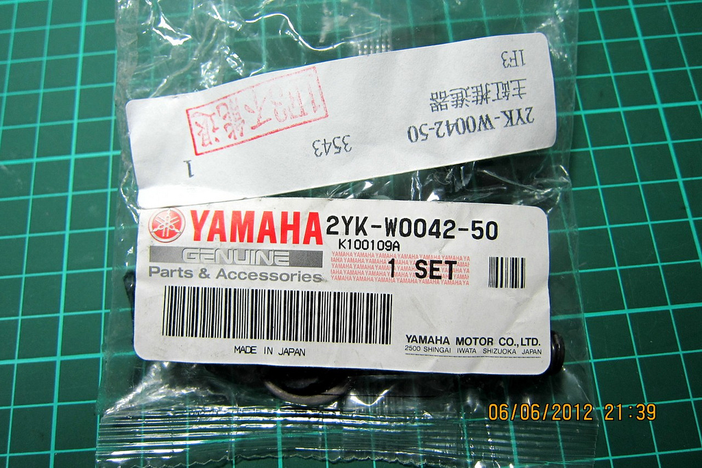

A "W" substituted in the first position of this five-digit group (000-W0000-00-00)
indicates a factory assembled kit which differs in content from the original assembly
used in production (i.e. 2M0-W0046-00-00 – Rear Break Pad Ass’y
應該是說 第二段若是W開頭 就是工廠生產組裝時 使用的一整組套件(kit/set)
這個是LUCA大大2012年叫的後主缸推進器組 文章如下
http://www.zclub.com.tw/discuz/f ... 14389&fromuid=32499   [情報] FZR後主缸推進器組.......2YK 是 TDR250
