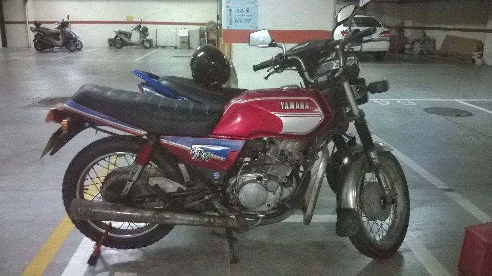

各位將友好~想請問原廠的走線是怎麼繞的?
1.儀表支架左邊的鐵環
2.右燈耳的鐵環
3.車台上 龍頭附近 左邊的鐵環
各是給哪些線組通過的呢??(以上方向皆是騎乘時向前看的方向)
4.另外主線圈走在下三角台那有個栱型鐵片圍著,裡面有線路一起走嗎(我的前煞線走在裡面 但很擠 主線圈都被擠扁了)?
5.另外我原廠錶每次只要把儀表支架鎖車台的左邊螺栓鎖緊,錶就會左高右低,要稍微逆時鐘鬆幾圈才左邊才會降低,把錶架拆開看也發現錶架鎖車台的地方原本就不同高(備料的錶也是這樣),請問大家也會這樣嗎?
前陣子剛牽了這台1992老愛將,慢慢整理中發現真的很有趣,謝謝大家~~

你兩個表架歪掉了..........
建議是錶總成拆掉再整理一下,老車的表架歪掉不外乎都是外力使然的.....
to max31231
除了表架歪掉,有的還有表架螺絲螺母鬆掉或遺失的狀況....
會不會是碼表線在遇到坑洞時避震器壓縮,龍頭往下壓,相對馬錶線往上頂碼表。長期下來表架被頂歪了呢? 但之前注意其他老愛將的照片好像也沒這樣   发表于 2015-1-17 17:43
@@,因為不同高低的地方只有車台鎖點那邊,且雖不同高,但還是平行的。以為是原廠就這樣  发表于 2015-1-17 16:09
