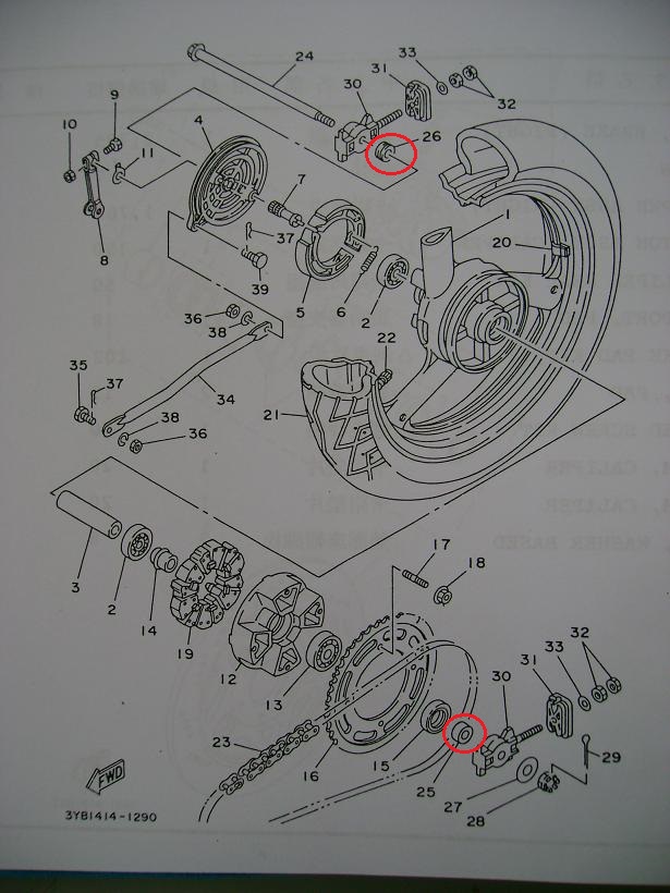

手邊有切好的FZ搖臂
鼓煞的輪框
因為還有缺小東西
像是套筒
如圖上的,是不是左右都要有兩個套筒
想請問是否有數據呢
如果把後齒和前齒對齊
後輪是否會置中呢?
在改的時候還會遇到哪些問題呢
跪求大大解答
发表于 2015-1-3 12:32:07 | 显示全部楼层
最簡單的方法就是先用墊片
看要多少個,有時候空想很難有結論
實際把東西都裝上,再來想如何去抓置中
需要多少墊片,再把墊片的總長拿去車套筒,有現成的就買來用吧
发表于 2015-1-3 16:12:16 | 显示全部楼层
区别是SR150的后刹车是16CM的,
FZ未必能达到,估计是13CM的。
SR150的后的问题是宽度比较低,改到后面遇到的问题就是不能上比较宽的轮胎。
比较理想的解决方法是用XV250的后摇壁,和改用改进型的XV250后轮毂,这样后轮可以装更宽!
